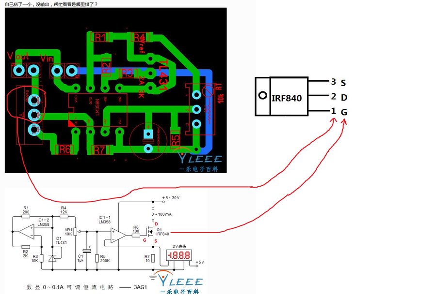

量下R1和R4节点处有电压不?
在这个节点和电源+之间加个电容试试?
感觉有一定的可能起不来……说错勿怪。

场管的管脚搞错了,中间的是D极。
