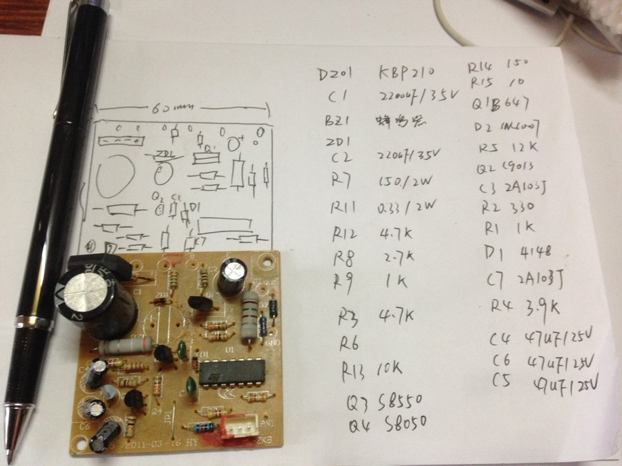

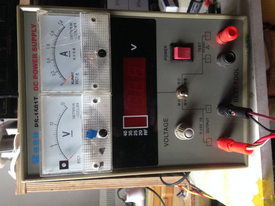

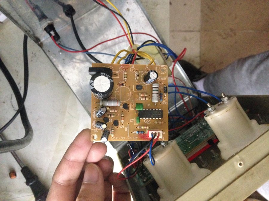

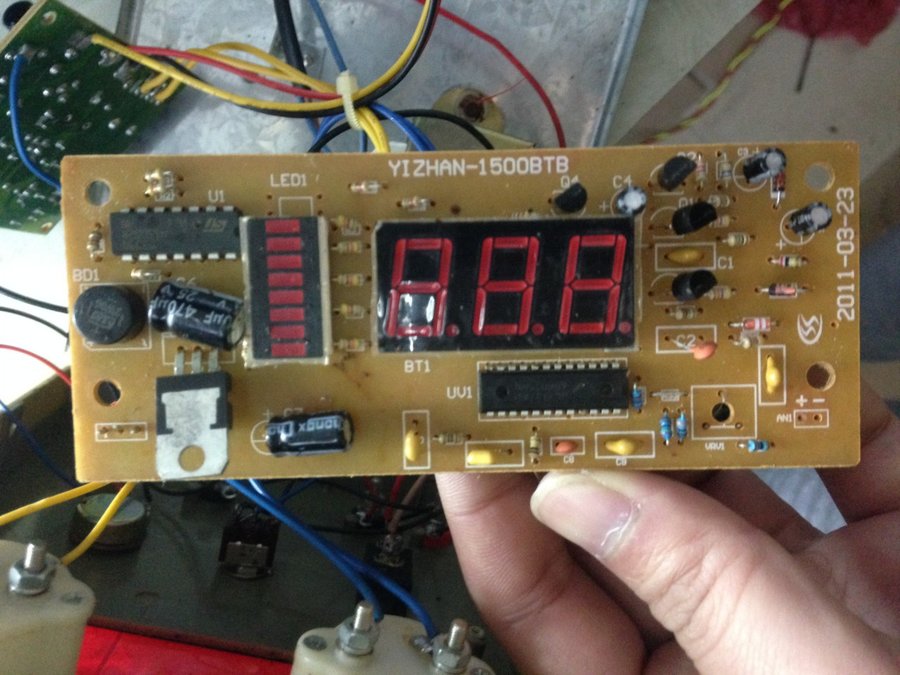

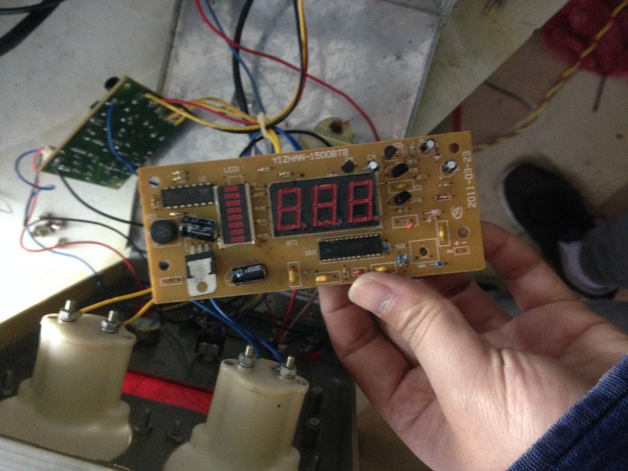

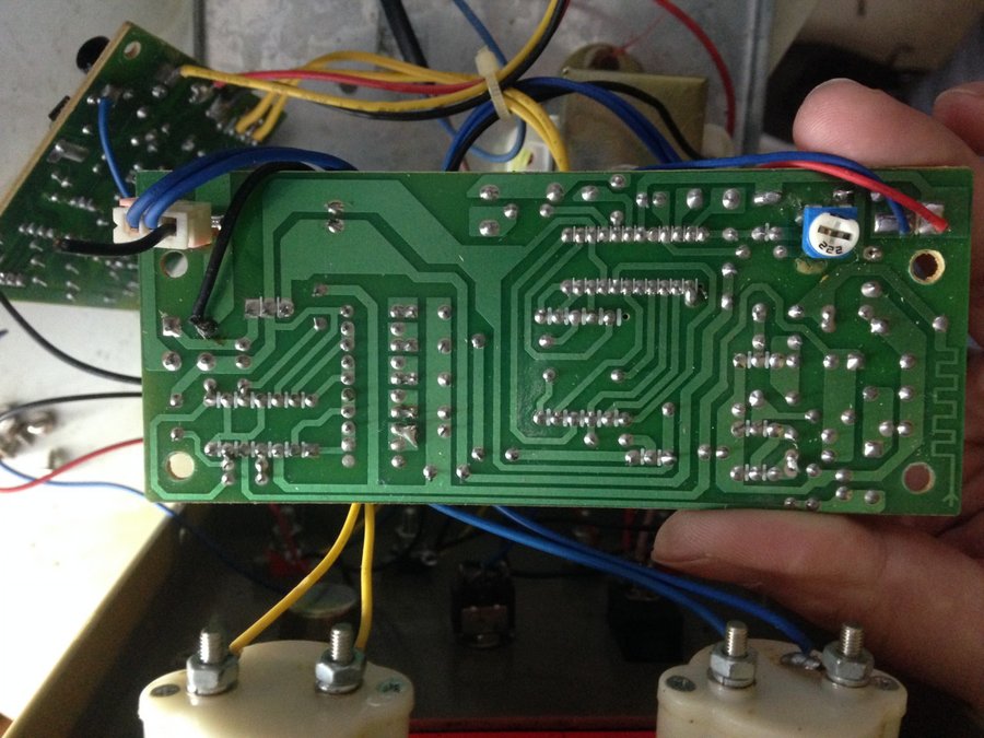

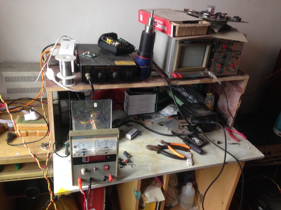

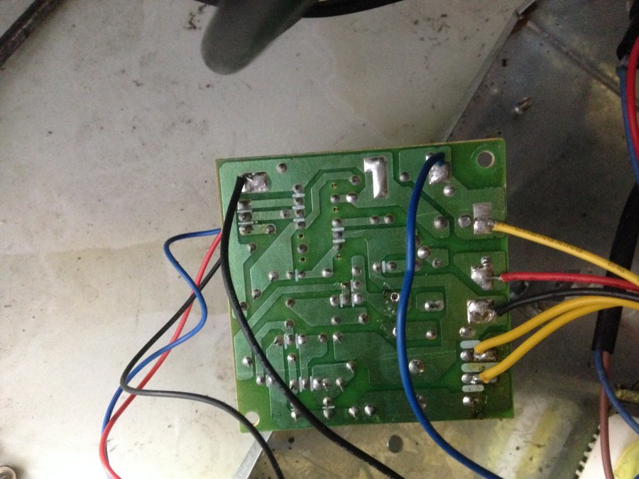

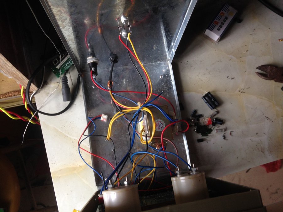

来一个手机维修电源想改造LM723带保护功能,本来保护不好用,反应也慢,现在回家过年,正好有点空,就拆来看看,放在家里好久了@
 楼主| 发表于 2016-1-29 11:31 | 显示全部楼层

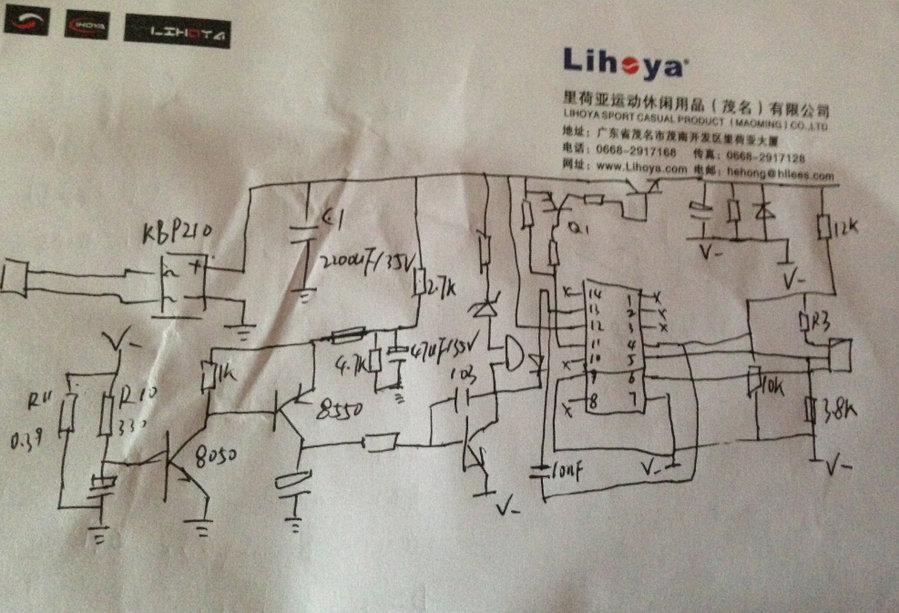

按这个图画了一个1比1的PCB出来,准备画好,把电路图抄出来,就开始改了

 楼主| 发表于 2016-1-29 11:51 | 显示全部楼层
这个是我自己照着画出来的,不好看,呵呵,要整理下,用软件画画,
 楼主| 发表于 2016-1-29 11:55 | 显示全部楼层

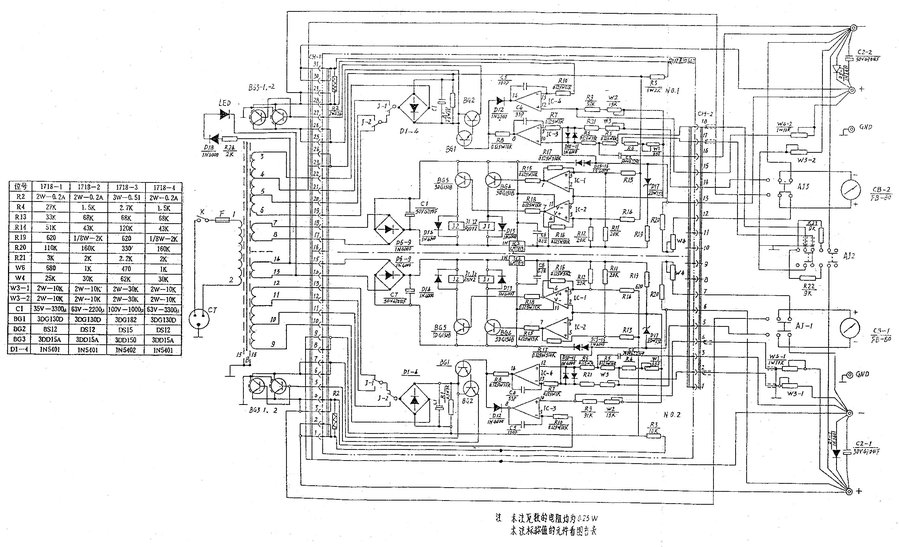

发表于 2016-1-29 12:26 | 显示全部楼层
我有三个,清一色的是LM324方案的,以前反抄过电路,大同小异。
包括个大华的。
大华的电路图网上能下载到,我好像很久以前也发过。

发表于 2016-1-29 12:36 | 显示全部楼层
看到一猫  老猫  凑热闹来了
发表于 2016-1-29 12:43 | 显示全部楼层
yulefangzong 发表于 2016-1-29 12:35
能把地址我看看吗,发过来,参考下
找了下没找到,可能是在别的坛子里发的吧。
图在这也贴一下。
