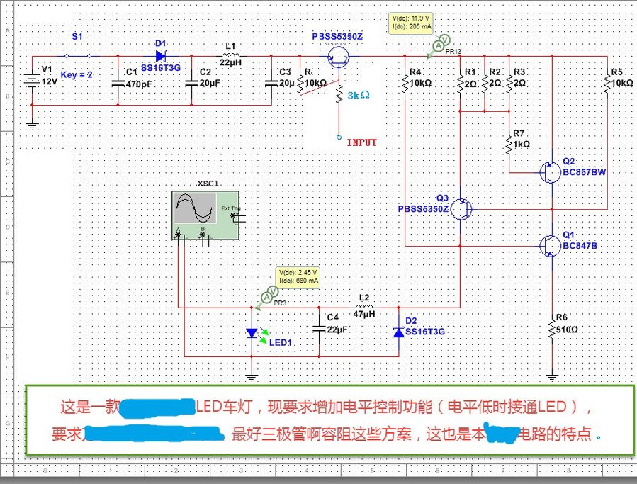

[其他综合] 经典再经典的LED车灯,现要求增加电平控制功能

输入串个PNP……b串个电阻,输入你的电平

IC多简单,为何非得分立元件??

你这个是线性恒流电路,1A 的输出电流,Q3上的功耗会很大,效率低下。
benli 发表于 2016-1-31 18:34
IC多简单,为何非得分立元件??
这是个车载设备,设计和普通电子完全不同哦。要知道汽车发电机的脉冲轻轻松松到达接近60V,市面上主流的恒流IC几乎都挂了!
这是飞利浦给马瑞利公司设计的车灯,宝马奥迪都在用,除了三哥说的效率没这么高(但也不完全是线性的恒流)外,最大的优点就是宽电压支持4~30V一点问题都没有,没舍得测试更高的电压(因为那一颗LED就接近4块钱,呵呵)。
我测试时因为手头没有那个PBSS(3A),用了个更小电流的国产8550(1.5A),跑700mA也可以,不过8550发热严重。
这个电路简单,支持宽电压,效率适可,还是不错的。不过看它的原理,要加个三极管信号控制真不容易,呵呵
发表于 2016-2-1 09:14 | 显示全部楼层
RE: LED车灯,想增加电平控制功能
这个难道不行??
另外:
俺对车一点也不懂哦。
车上的发电机没有稳压装置?
那行车电脑车机和USB充电器啥的咋还不都烧了个屁的?
这还不到2W的灯,是哪个地方用的?
应该不会直接接发电机的吧?咋就轻松飚上60V了?
之所以“经典再经典最为经典的经典电路”是因为飞利浦生,马瑞利拐,宝马奥迪卖,富豪用?
万一这坛子里没有飞利浦的人,怎么改也不可能维持“经典”啊。

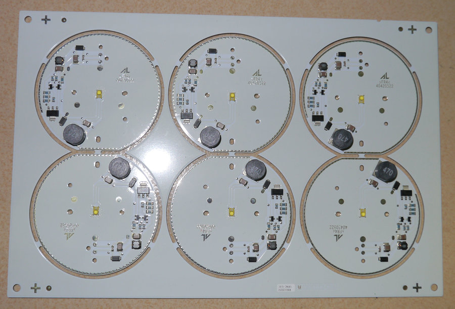

灯板看起来不错。
