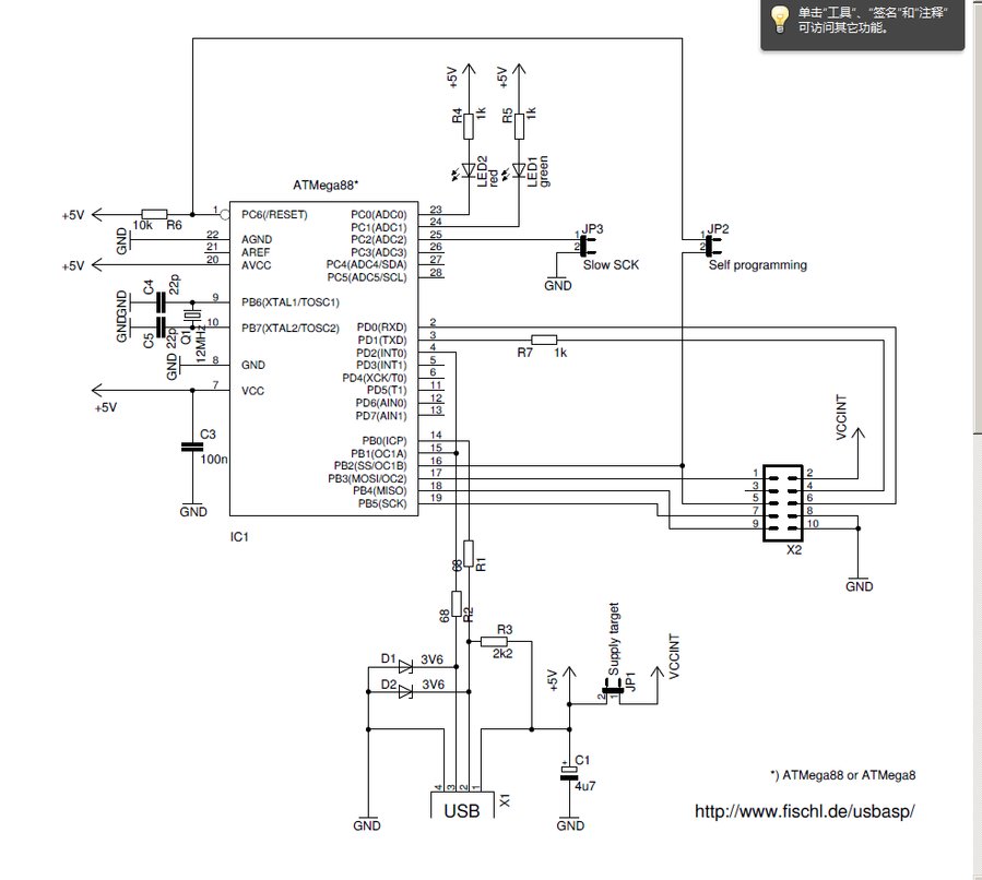

[avr] 谁有可写S52的的USB-ASP M48固件

从哪个论坛下载的固件大小是6410,远远超过M48的容量了
发表于 2016-2-15 14:50 | 显示全部楼层
那里面的固件是针对M8的,而且原作者没用make做,优化可能不够。看make文件,是支持m48的,而且我做出来的,text段最后是0x00000dc4,应该能烧入m48。你要将makefile中开头有关的三句话改为以下正确的:
# TARGET=atmega8    HFUSE=0xc9  LFUSE=0xef
# TARGET=atmega48   HFUSE=0xdd  LFUSE=0xff
# TARGET=at90s2313
TARGET=atmega48
HFUSE=0xdd
LFUSE=0xff
发表于 2016-2-15 15:48 | 显示全部楼层
我看了不同的版本,早期公版是支持51ISP的,后期的版本增加了TPI.h、TPI.S和TPI_DEF.h,增加了对TPI协议的支持,由于M48的flash小,所以删除对老芯片51的支持了。否则M48就装不下了。

发表于 2016-2-16 14:10 | 显示全部楼层
不知道你的原理图是哪个,帮不了啊。
 楼主| 发表于 2016-2-16 14:17 | 显示全部楼层
WC86110 发表于 2016-2-16 14:10
不知道你的原理图是哪个,帮不了啊。
电路图和官方是一样的,官方M48/2009-02-28固件可以用,但是不支持51
