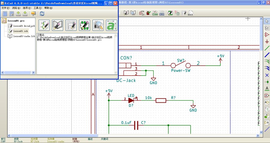

还有,既然用了驱动芯片,按键扫描也可以直接由它读取了,不用单片机消抖,另外,DS3231用3.3V供电才比较准,这点我没有试过,不过网上有人说用5V会走得快
遥控器不需要接到中断和ICP引脚,直接接到ICP就可以了,加速时钟速度太快看不清楚,数码管小数点也可以由驱动芯片驱动的,这样就节省了IO和一个三极管了
菜单太多,修改设置太麻烦,我的做法是三个按键,在正常时钟显示状态下,可以通过双击,打击和长按不同的按键修改设置,这样就不用进入太深的菜单了

都用了天微的驱动芯片了,数码管调亮度为什么还要用Pwm
我记的是寄存器里是有亮度控制的,配置一下就可以了啊

ljy99731 发表于 2016-2-16 21:02
DS3231本身就能测温,虽然手册说误差有3度,但是实际测试误差没那么大,我DIY的大时钟就是读取它的温度寄 ...
在板子上贴着,很明显不是用于测量空气温度的。
发表于 2016-2-19 23:43 | 显示全部楼层
室内温度是缓慢变化的,隔热做得好的话,芯片温度跟室温差别很小,至少目前我做的电子钟直接读取寄存器值跟室温差别不大,因为我的板子感觉不到发热
另外,别以为探头只能伸到外面才是测室温,如果板子本身就会发热,同样会通过引脚导热影响传感器测量结果
