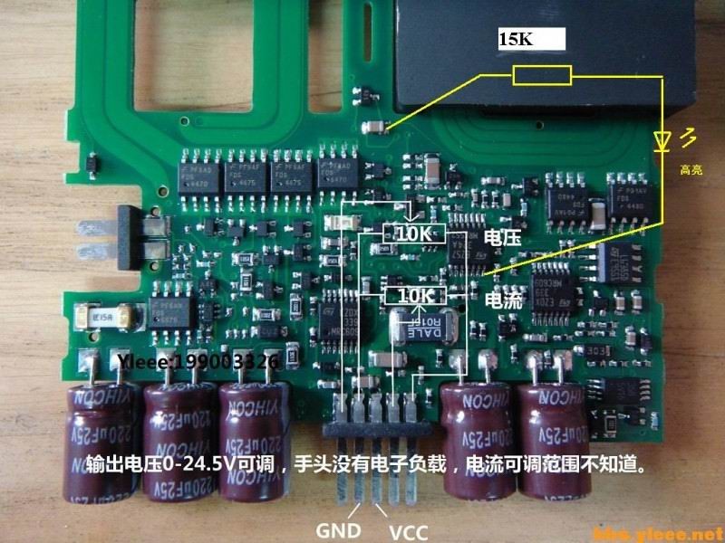

按照图里接的12V输入,输出从5脚,从左往右,第2和第3脚只有0.6V。  第2和第5脚有5V,就接了12V,可调电阻还没接测得
为什么第2后第3脚只有0.6V啊,板上有没有东西烧坏,

看贴不认真,拉出去打PP。那两个电位器不接的话肯定没有输出,建议LZ好好复习以前的贴子。
 楼主| 发表于 2010-12-28 17:53 | 显示全部楼层
接了2个电阻有输出了,好了,谢谢,再问个问题,如果用220V输入的话,直接接220V可以吗,还是要接个什么热敏电阻和0.22的那个什么电容
发表于 2010-12-28 18:17 | 显示全部楼层
接了2个电阻有输出了,好了,谢谢,再问个问题,如果用220V输入的话,直接接220V可以吗,还是要接个什么热敏 ...
hua0288 发表于 2010-12-28 17:53 https://www.yleee.com.cn/images/common/back.gif
    最好是加一个NTC热敏电阻,再并一个安规电容。
发表于 2010-12-28 19:39 | 显示全部楼层
    不加也不是不可以!无非就是火花大些浪涌电流大些!加了热敏电阻和电容可以抑制火花和浪涌电流冲击!
