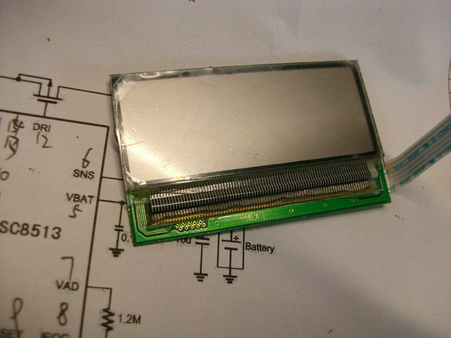

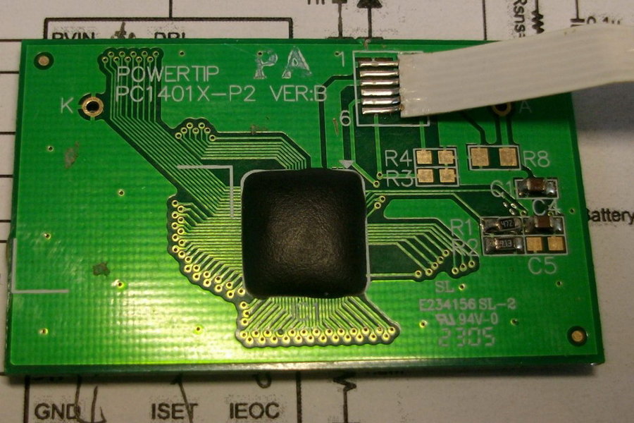

虽然是6排线,实际上只有4线,2线空着
发表于 2016-2-16 14:00 | 显示全部楼层
GND  VDD  SDA  SCL   HT1621的程序试一下
 楼主| 发表于 2016-2-16 14:21 | 显示全部楼层
有没有显示全部内容的程序?
 楼主| 发表于 2016-2-16 14:24 | 显示全部楼层
100多引线,HT1621没有这么多引脚吧?
发表于 2016-2-16 14:27 | 显示全部楼层
有啊,放百度找吧
你先用ht1621的程序试试看。
我记得1621有引脚多的
发表于 2016-2-16 21:18 | 显示全部楼层

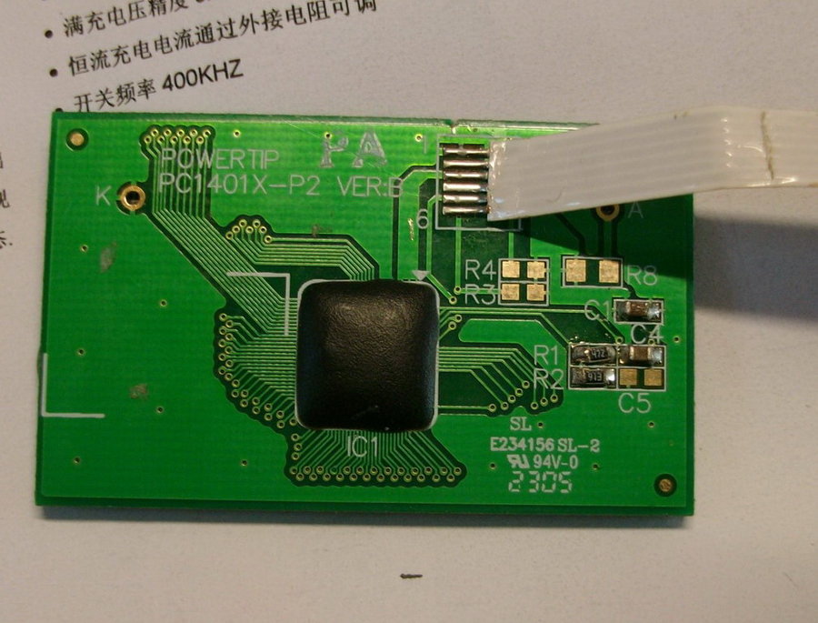

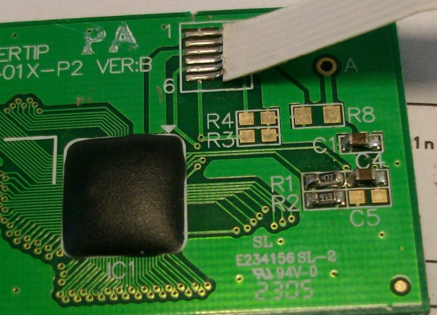

感觉好像是HT1621芯片的屏幕。HT1621的话就是VCC、GND、DATA、CLK、CS这五根线,顺序你肯能需要摸索一下了。最上面那根线连接了PCB的覆铜,它应该是GND,剩下的你试试吧。在确定VCC引脚之前,建议在VCC与电源之间串联一个1kΩ左右的电阻作为限流保护,防止接错了烧芯片。
发表于 2016-2-16 21:38 | 显示全部楼层
R8一端接背光A另一端肯定是电源正端,这样电源引脚就确定下来了
 楼主| 发表于 2016-2-17 19:31 | 显示全部楼层
fqdatiancai 发表于 2016-2-16 21:18
感觉好像是HT1621芯片的屏幕。HT1621的话就是VCC、GND、DATA、CLK、CS这五根线,顺序你肯能需要摸索一下了 ...
电源2根好确定,剩下2跟就是数据了,就是不知道主控是什么,
发表于 2016-2-17 21:59 | 显示全部楼层
你从侧面观察,看看这个屏幕是不是段式液晶屏,如果是段式液晶屏的话主控芯片八成就是HT1621。如果不是段式液晶屏,而是点阵屏的话,那就不好说了。
 楼主| 发表于 2016-2-17 22:05 | 显示全部楼层
fqdatiancai 发表于 2016-2-17 21:59
你从侧面观察,看看这个屏幕是不是段式液晶屏,如果是段式液晶屏的话主控芯片八成就是HT1621。如果不是段 ...
看不出来点阵或者段码迹象,估计得100多引线,段码应当不会这么多,可是点阵没听说哪个主控只需要2线,就算是串口屏最少也得3线啊,
