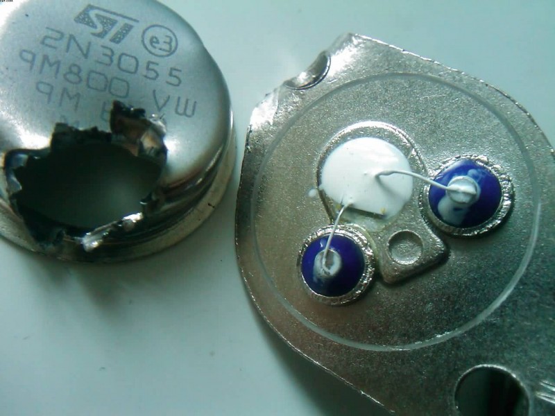

楼主: 3AG1

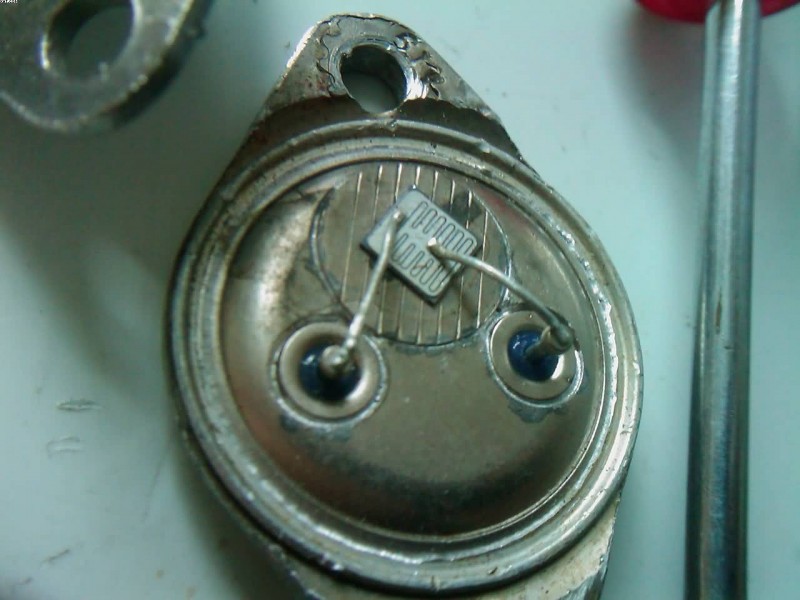

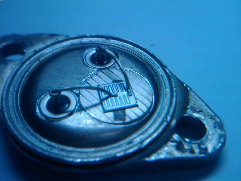

脱了衣服,丰满外形里是这样的……

 楼主| 发表于 2011-1-10 13:13 | 显示全部楼层

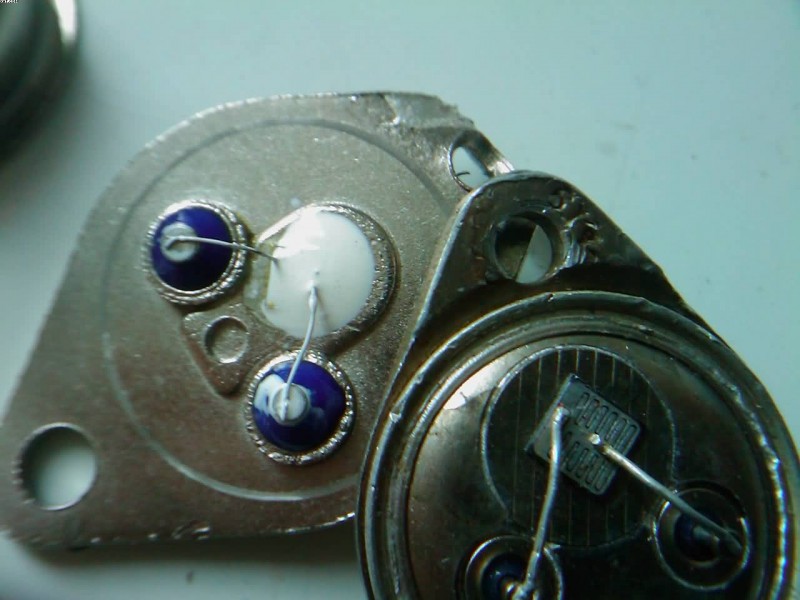

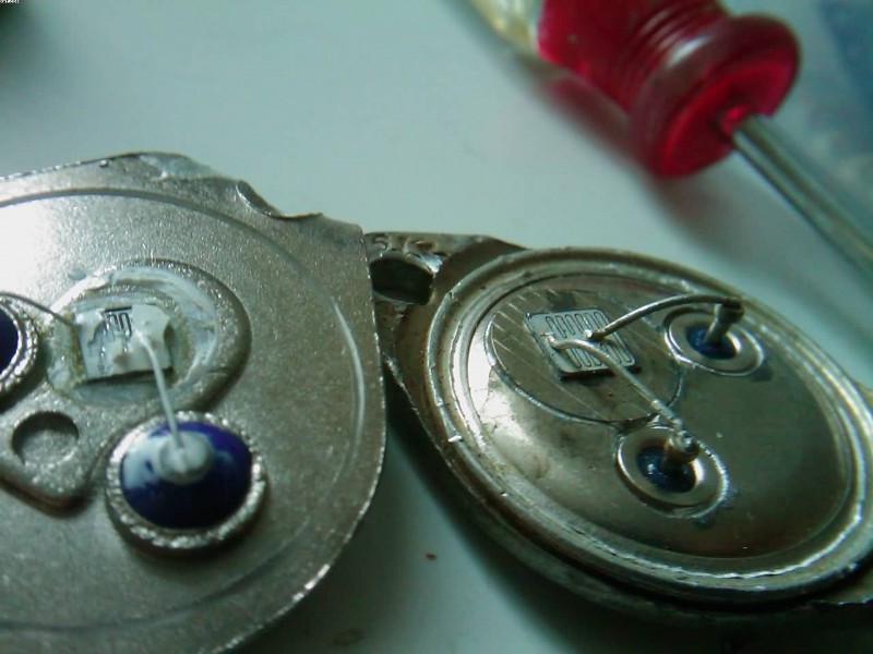

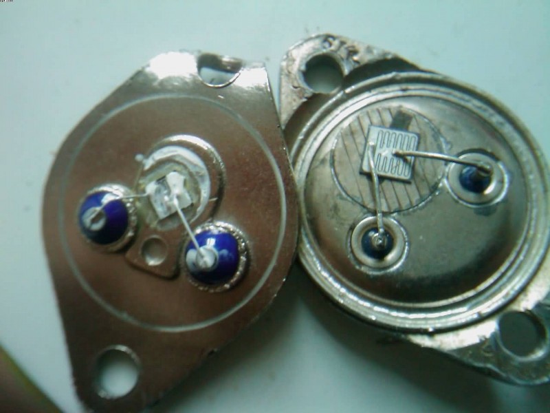

    烧了以后我就怀疑是假的,拆开后果然是山寨的。
 楼主| 发表于 2011-1-10 13:15 | 显示全部楼层
我拆的3055是铝基、铝壳的,轻飘飘的,里面却是贼丰满的
西岸 发表于 2011-1-1 22:20
铝基的是什么厂家的?还没见过,以前见过铜基的、铁基的见得最多。

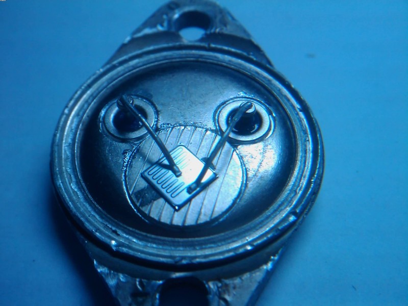

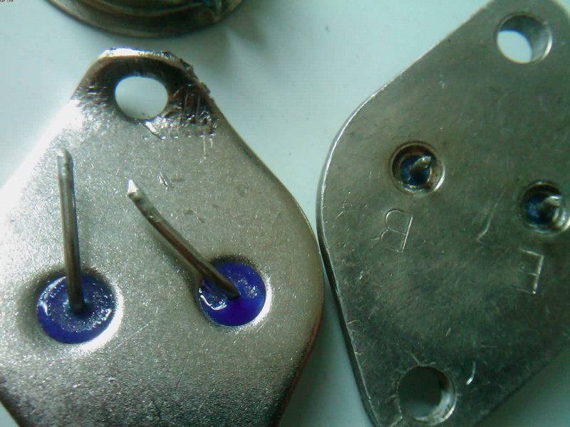

发表于 2011-1-23 21:48 | 显示全部楼层

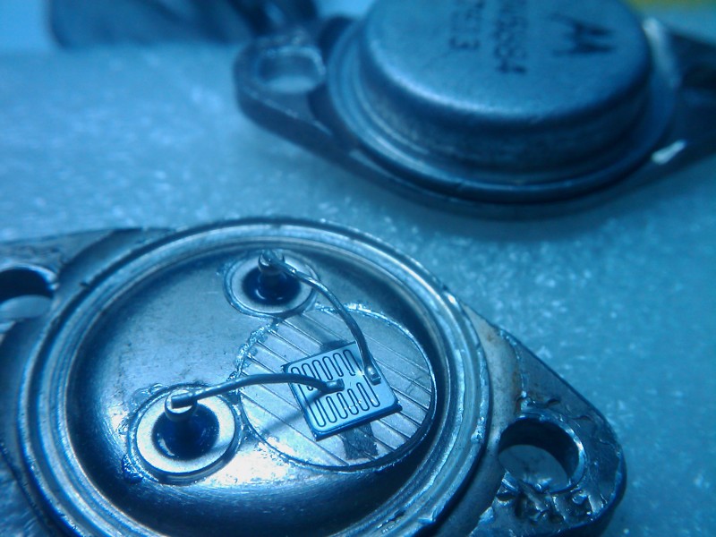

回复 33# 3AG1
    我刚开始也以为里面趴了个 小三极管。。。原来不是。。
    翻到一个照片。这个应该是比较“丰满”的, 很有质感哦。
    这种就是铝基板的,背面还打钢印 B  E脚。
 楼主| 发表于 2011-1-25 22:16 | 显示全部楼层
回复  3AG1
    翻到一个照片。这个应该 ...
wdtahh 发表于 2011-1-23 21:48
好像是  2N5884 ?
80V  25A  200W
很不错的管子,多少钱买的?
发表于 2011-1-26 13:57 | 显示全部楼层
是不是里面的封装和牛屎一样?换句话说,牛屎就是少了一层皮?
发表于 2011-1-28 20:34 | 显示全部楼层
回复 38# 3AG1
    3AG老师真厉害,的确是2N5884,管子不是我买的,具体价格就不太清楚了。
    翻出对比照片,对比下就有差距了。2N3055
