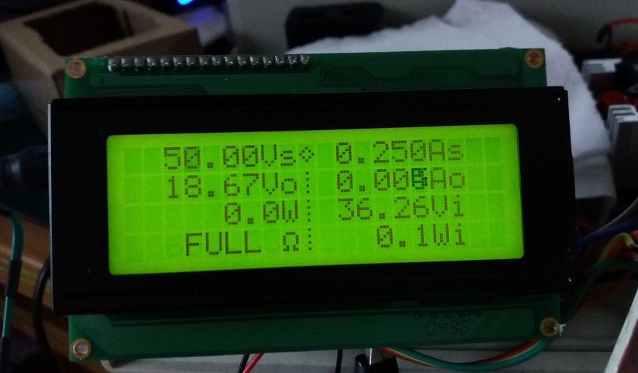

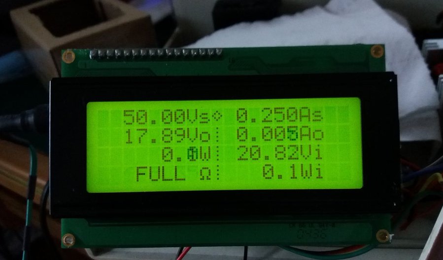

浩祺心版本的M8V7电源,比较早的版本了,一直用不到高电压所以也不知什么时候开始不正常的了,现象如下:电源输出12V以下正常,输出电流和电压都正常,恒流也正常。昨天搞了一个10串1W的LED灯板,用电源测试时发现电压调不到30V,但有时又可以,就是一时好一时坏。
不正常时电源情况如下:

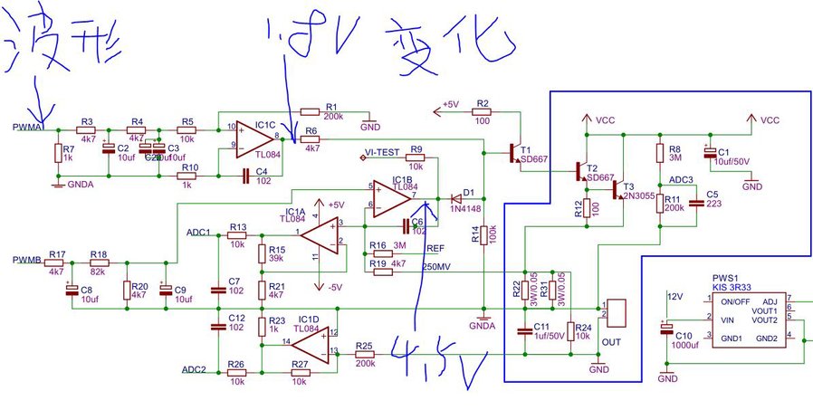

不正常时各点电压情况
不正常时各点电压情况

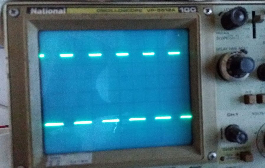

不正常时PWMA处波形
不正常时PWMA处波形
电压在18,19V左右,有时能在30V到13V变化范围
有时高点,有时低点
有时高点,有时低点
不正常时短路前级跟随模块输了一样是电压低

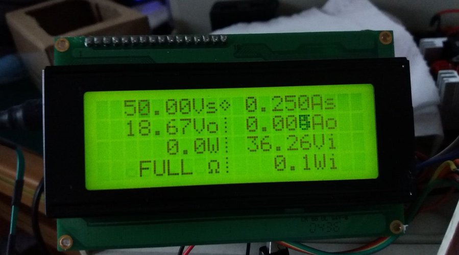

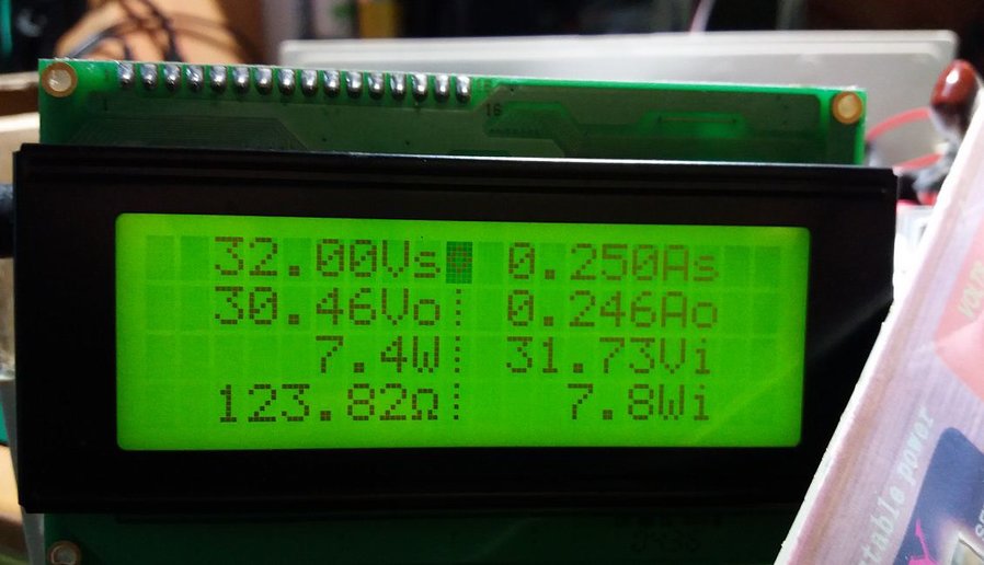

有时能正常,正常有时能有几个小时,但不动电源它也会慢慢的电压变低,有时也能自动回到正常30V电压。
正常时电源情况如下:

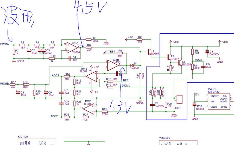

正常时电路板上各处电压
正常时电路板上各处电压
正常时显示电压
正常时显示电压

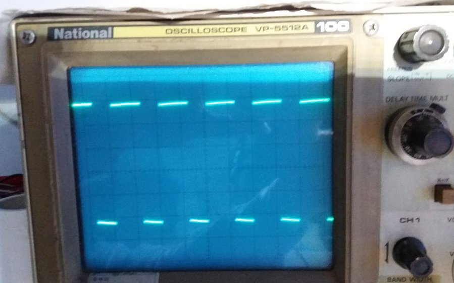

正常时PMWA处波形
正常时PMWA处波形

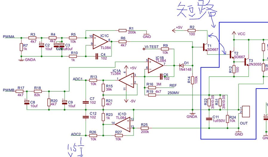

现在我想了解的是:PWMA处输出信号受什么限制,正常时能在0%-60%左右调节Vadj时,不正常时只能在0%-40%左右。怎样才能让PWM正常呢?
现在感觉应该是有地方零件松动假焊了,但看不出来,与许有电容漏电了吧。
短路T1可以输出31V电压,但电压不可调; 在ADC2位置加1.5V电压输出也有31V,而且电压是可调的,只不过显示电压一直是31V
检查ADC的取样部分看看

短路T1可以输出31V电压,但电压不可调; 在ADC2位置加1.5V电压输出也有31V,而且电压是可调的,只不过显示 ...
版主元宵节快乐,我也怀疑过ADC2运放或外围元件问题,觉得可能是放大倍数不够,不过查完周围零件没事。但现在搞好了,是2004屏的LED灯漏电导致+5V偏低到4.8V造成,开始测过是+-5V是正常的,后来一直没测了。LED背光20R限流电阻给我短接了,因为灯光不够亮,造成这5V电压不稳输出也跟着不稳。
