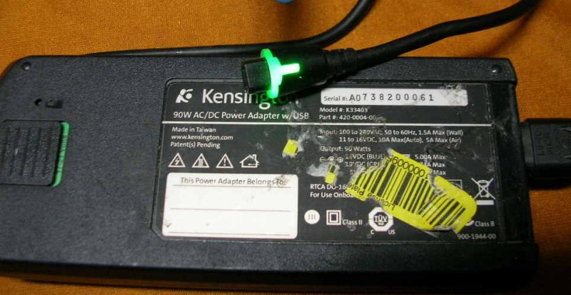

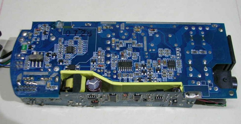

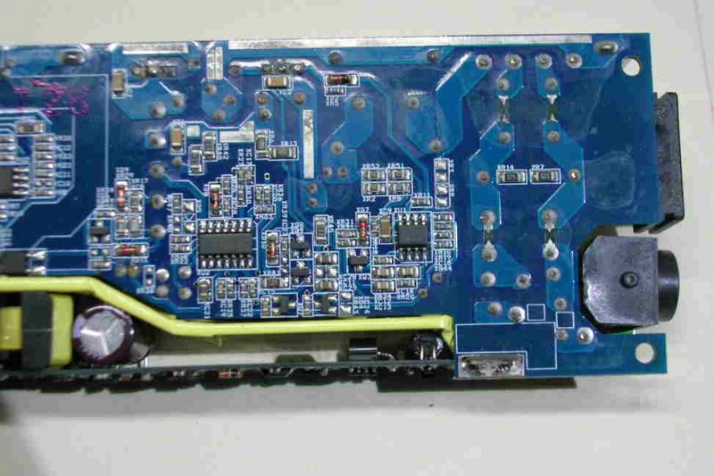

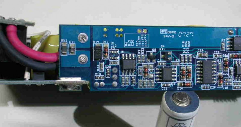

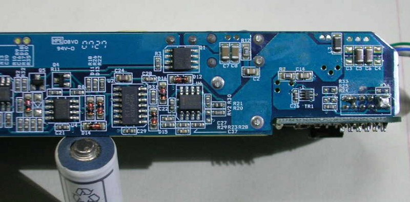

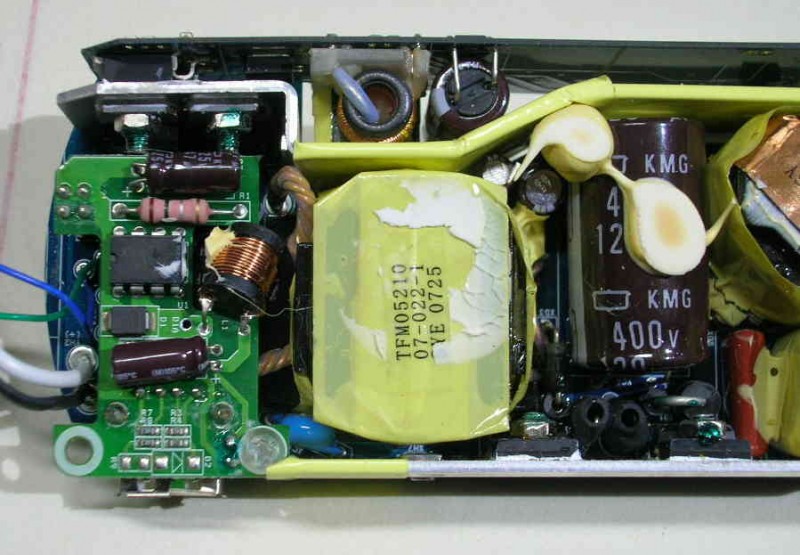

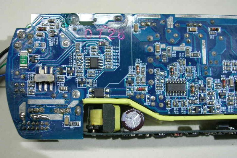

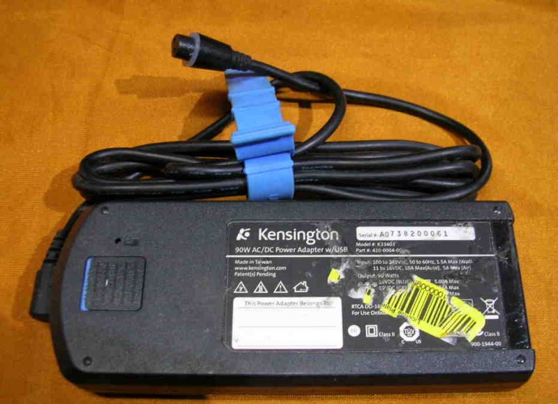

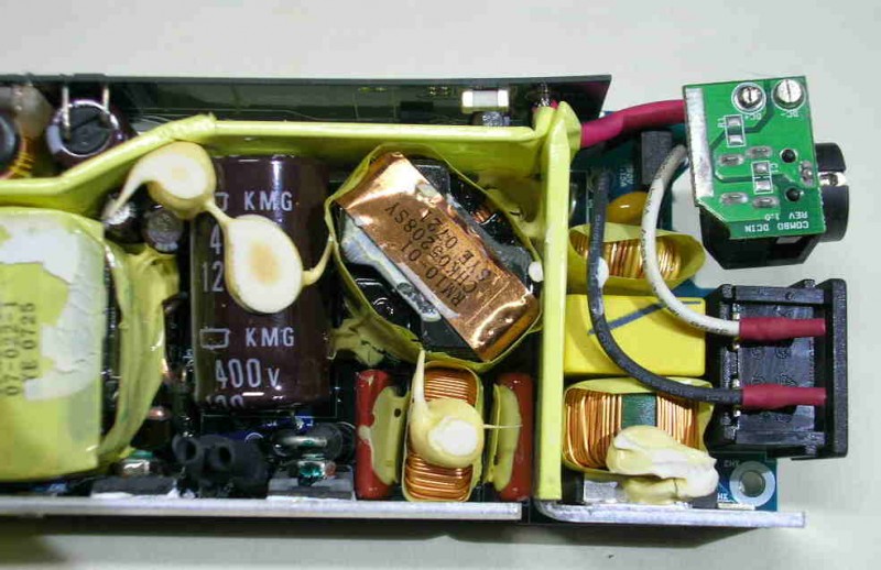

从朋友那里搞了些kensington肯幸通两用电源,解刨了个大家看下
参数:
   输入 100-240vac
           11-16vdc  10a max
   输出:16vdc 5a
            19vdc 4.74a
            usb5vdc   1a
型号k33403
看结构ac-dc  dc-dc好像是分离的。输出线还带指示灯,根据电压不同显示蓝色和绿色。

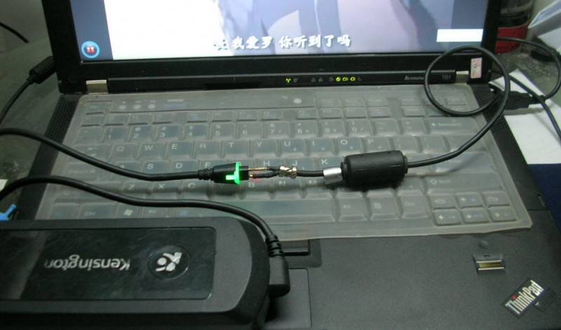

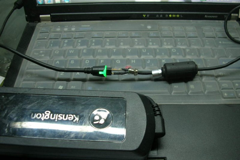

回家后迫不及待的捣斥捣斥就用上了,再给t61供电中。本想用usb口给手机充电,量了下usb口,两边5v中间两芯居然有3v电压,不敢给手机充电了。
