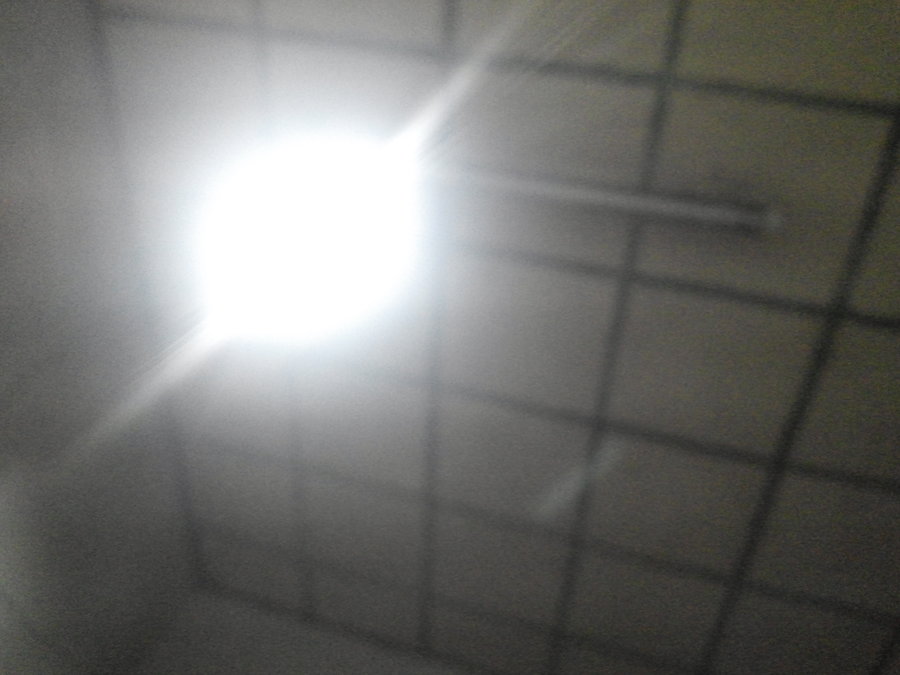

发表于 2016-2-24 22:03 | 显示全部楼层
手机对着直拍,无闪烁。
