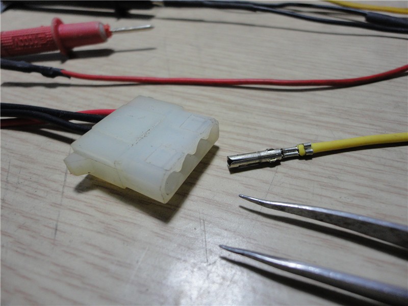

从电脑电源4P线上退下的,找那种弹性好点的要好用些,从品牌电源上拆的可能要好点,看图

看你用在哪里,有时候需要考虑耐压

很关心那电脑电源插头内的 “夹子”如何取出来,好像有专用工具?

老弹弓 发表于 2010-12-30 17:54 https://www.yleee.com.cn/images/common/back.gif
用小镊子的尖头把夹子内的“倒钩”压下去后就可以把夹子取出来
