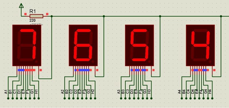

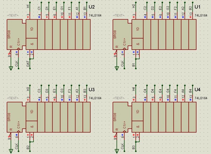

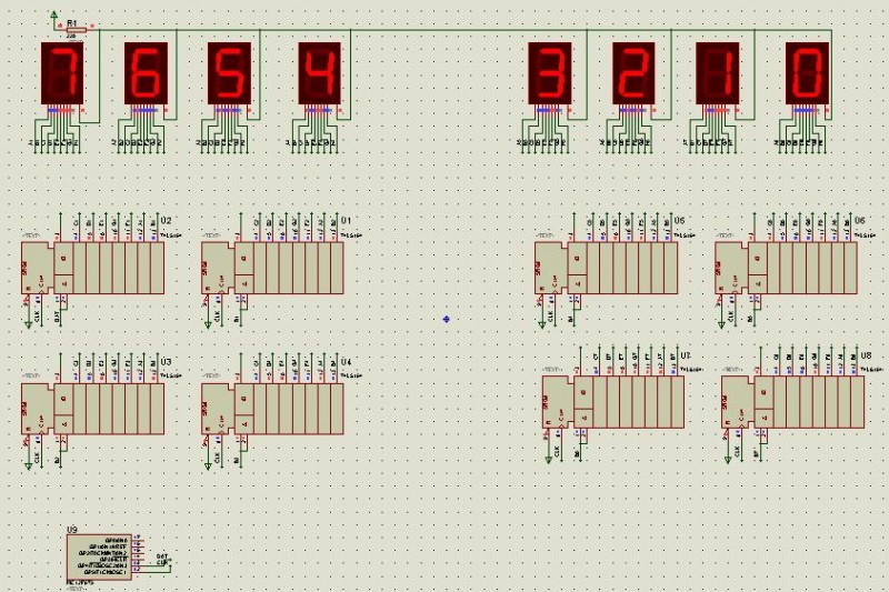

收到马兄的74LS164-8LED电路板,感觉相当不错!再次谢谢马兄!
        测试了下,取码图见附件!
         手中刚好有马兄以前送的PIC12C675充电板,先写了个仿真测试程序。供参考!
待有时间再做个实验板接着玩!
一。测试源码和仿真图
PIC12F765 LS74164-8LED.rar (29.4 KB, 下载次数: 61)
二。取码图
三。74LS164接线图
四PIC12F675
