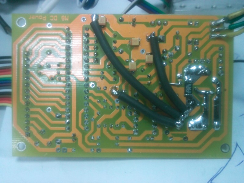

上星期在fish8840那买了GandF版M8数控电源V4套件,昨天焊好调试时发现电源输出纹波太大了,电压和电流显示跳动比较大,输入电压与输出电压相近或大电流时还会自激(见下图)

后来无意中用示波器测了一下电源输出的"+"(信号地)和其他几点的地发现有几mV到几十mV的干扰信号电压,才发现原来是PCB的布线有问题,试着将地线用飞线联接一下,纹小果然小了很多,最后效果如下图
增加地线位置
增加地线位置
改进后显示电压和电流都是最一位±1的跳动,纹波小于5mV了,哈哈

发表于 2010-12-31 13:29 | 显示全部楼层
天才  你怎么不看看耐压啊

发表于 2010-12-31 16:19 | 显示全部楼层
是呀,地的走线很重要,尤其是大电流电路和小电流电路的共地问题,要特别注意!

发表于 2010-12-31 18:44 | 显示全部楼层
地线的布局确实很重要,我做T26白光烙铁时是自己画的电路板,由于地线布得不合理,显示的温度跳动非常大,达到上百度,反复检查电路N遍也没查出有问题,然后就是把它丢到一边,过段时间又拿出来再检查调试,再丢,再检,。。。。。反反复复历时两三个月,简直绝望了。后来有一次把白光烙铁线负脚“不小心”焊在滤波电容的负极上,就像楼主那样,温度跳动就很小了,焊在其它地方都不行,这才知道“一点接地”的重要。以前做板子只求布线短,不在乎线的布局,只要线路不错都能正常工作。通过这次做T26白光就给我一个“教训”。
