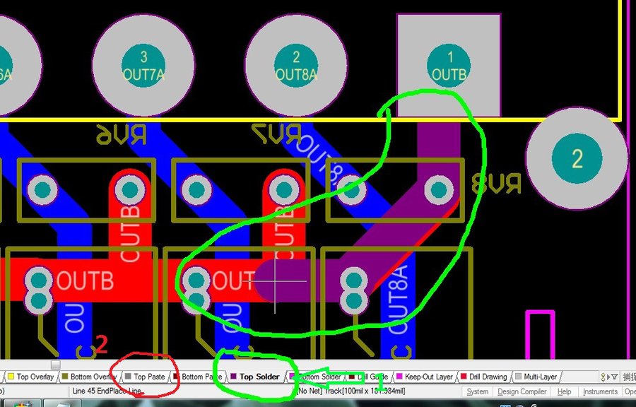

本文默认读者有一定的设计和制造经验.
这里要注意的两点,1:Paste 是焊锡层,2:Solder是阻焊层(绿油)的, PCB板厂按照阻焊层做完阻焊后才做喷锡(沉金)工艺.
所以需要走线上开窗只需要在 Solder是阻焊层的 画出相应图形即可.
注意本文高级技巧在这里:  如何使最终的产品锡量均匀美观呢?
已知工艺:  SMT(TOP面) + THC(TOP面),TOP面和BOT面都有开窗,  BOM面可以用波峰焊工艺解决.  TOP面都是人工加上的.
问题点: 人工添加的不均匀.可控性不好.
解决方案, 将加锡工序前移到SMT工段.  使用锡膏印刷工艺解决人工控制不均匀的问题.  高效稳定.
实施关键点: 开窗的图形也开钢网.
复制 Solder 层图形到 Paste .  告知钢网供应商:此位置也需要开窗
转载自:http://www.myopen.cn/post/53.html

我可以理解为坑贴片厂么。或者坑自己。不知道盖这么大的区域的锡浆要算多少钱。哈哈。

 楼主| 发表于 2016-3-1 14:21 | 显示全部楼层
焊锡丝比锡膏更贵. 再加上人工.  一般贴片厂锡膏最多多给你算几个焊点.  这么以比较划算多了.
发表于 2016-3-1 16:27 | 显示全部楼层
还是开窗在波峰焊的那边好
发表于 2016-3-1 17:13 | 显示全部楼层
虽然只有板子一角,我看出来是阿莫坛子里开源的春风可调电源
