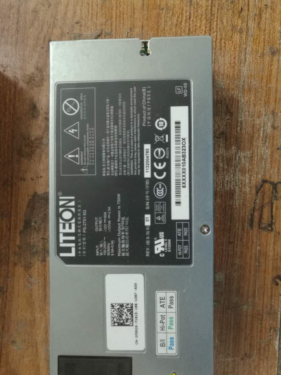

买了两个建兴电源,怎么都启动不了!
跪求大神帮助!
短接两个脚已经试过很多次了,应该没漏掉任何一种情况,就是启动不了。

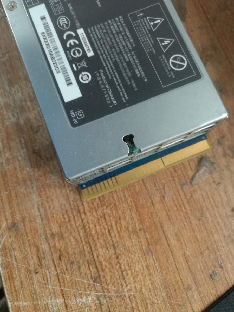

有的 就是两个点接地    看见过图片 金手指上下两面 短接了
发表于 2016-3-5 14:37 | 显示全部楼层
应该短路不止两个脚,这电源我也有,在竖着的板子上把主芯片的en直接接到有效状态,倒是能输出了
发表于 2016-3-5 22:21 | 显示全部楼层
看看金手指的背面是啥样?  一般是小针那边数,两面倒数第二个短接就行了,
发表于 2016-3-6 07:48 | 显示全部楼层
