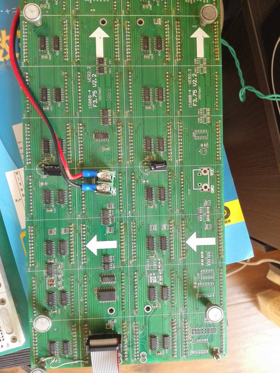

大神看看我的LED 64*32 的只能闪一下黑屏的现象
发表于 2016-3-5 09:49 | 显示全部楼层 |阅读模式
我的双色LED 32*64的用51的片子或者12C5A60S2的片子都一个效果。就是通断电时闪一下就灭了。但就亮那么一下,我看到显示的是正确的。不知道哪出问题了。求大神解答!!!
硬件晶振是12M。换了22.1184M也不行。
基本上,参考了开心锅锅的程序。程序如下:

发表于 2016-3-5 10:57 来自手机 | 显示全部楼层
有足够的电流吗?
发表于 2016-3-5 15:16 | 显示全部楼层
电源是不是不行啊?屏幕熄灭后,电源输出电压正常吗?
发表于 2016-3-5 16:26 | 显示全部楼层
换个功率大的电源,不信你测下屏幕亮起瞬间电压都掉到多少了,程序肯定也有关系,
我也正被这个问题搞得头疼,电源线要尽量短点,不然肯定是不行
听说把本站有此功能,为了支持站长,求打赏,哈哈
 楼主| 发表于 2016-3-5 21:43 | 显示全部楼层
我检查过了。可我用的是标准开关电源。没有问题的。电压5V,电流20A。
不是电源的问题啊。我觉得是时序的问题。是晶振引起的,刷新不够快把
发表于 2016-3-5 23:23 | 显示全部楼层
会不会是OE没有反转?
发表于 2016-3-6 20:05 | 显示全部楼层
检查电路没问题,试用那个三种显示的时钟,接线没问题就会正常显示
发表于 2016-3-7 20:46 | 显示全部楼层
                            HC138_OE=1;
                        // HC138_OE=0;
改改HC138_OE=?吧
 楼主| 发表于 2016-3-7 22:56 | 显示全部楼层
改了HC138_OE,屏完全不亮了。

发表于 2016-3-8 08:36 | 显示全部楼层
595使能OE都是低电平,你这个程序好像在哪里见过,你可以把数据写入0x00, 循环行扫描看看有没有亮
