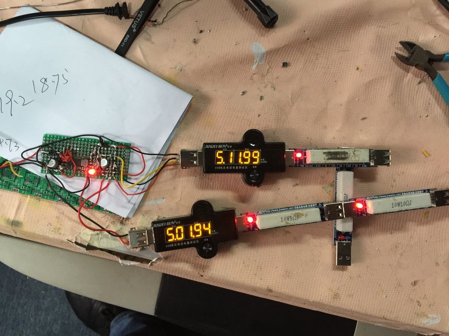

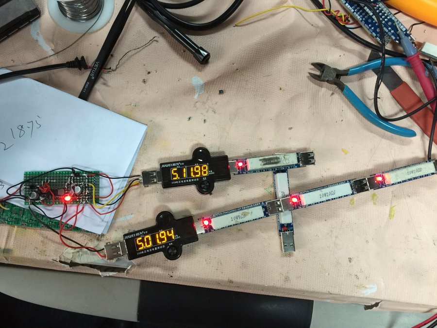

[电源DIY] 超小体积5V4A车充电路

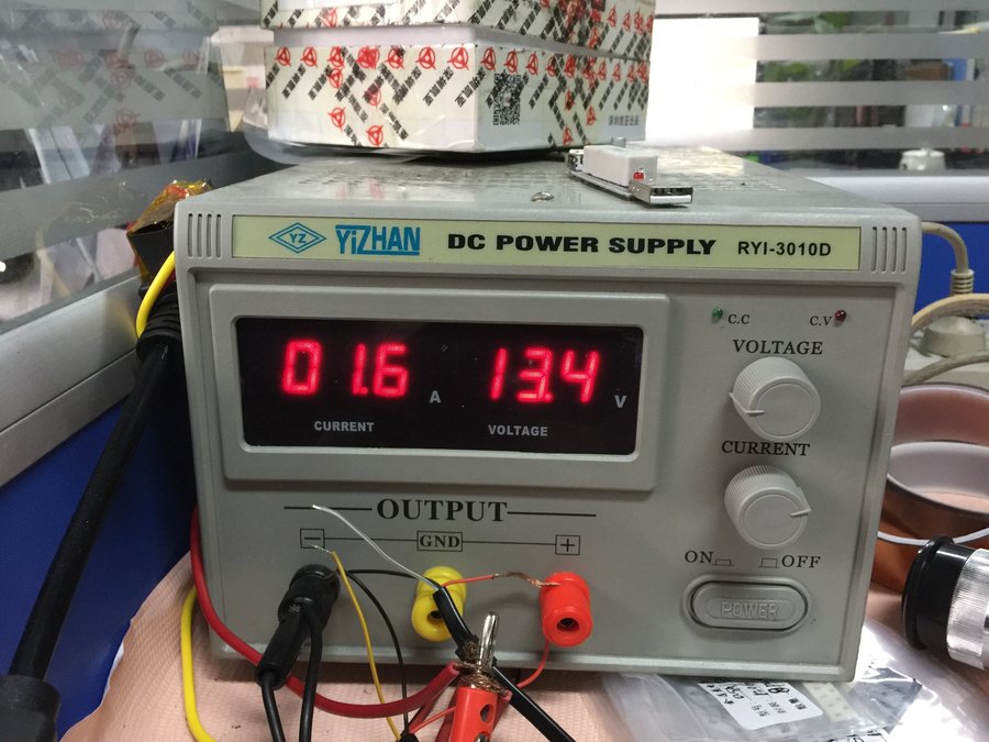

输入最高16V,感觉有点怕怕啊,汽车发电机输出不是稳压的,16V万一击穿了,连带把肾机也毁了那就惨了
 楼主| 发表于 2016-3-11 09:09 | 显示全部楼层
我实际20V以上输入连续带载试过,正常使用,16V应该还是有保障的
再说汽车电源输出貌似不可能超15V,我见过的异常时最高也就14.*V,除非电池坏了,但电池坏了的车也没法开呀

手里有FPDK12SR8003PSV和FPDK12SR8004PSV两个模块,电路上看不出来不同,原件太小没有印字,估计也就个别元件参数不同;
模块本身的散热能力是一样的。从实际测试来看,FPDK12SR8004PSV可以短时间输出5V5A,但会过热保护;
FPDK12SR8006PSV这个模块虽然参数高一些,不过我觉得如果不加强散热的话5V6A连续输出应该有压力

FPDK12SR8006PSV做了个试了下
焊的有点乱
最高输出只能做到4A
超4A就自动保护了 用效率能超过95%
满载加了大散热片温度还有80度以上
前面47UF电容比芯片烫有超90度以上
