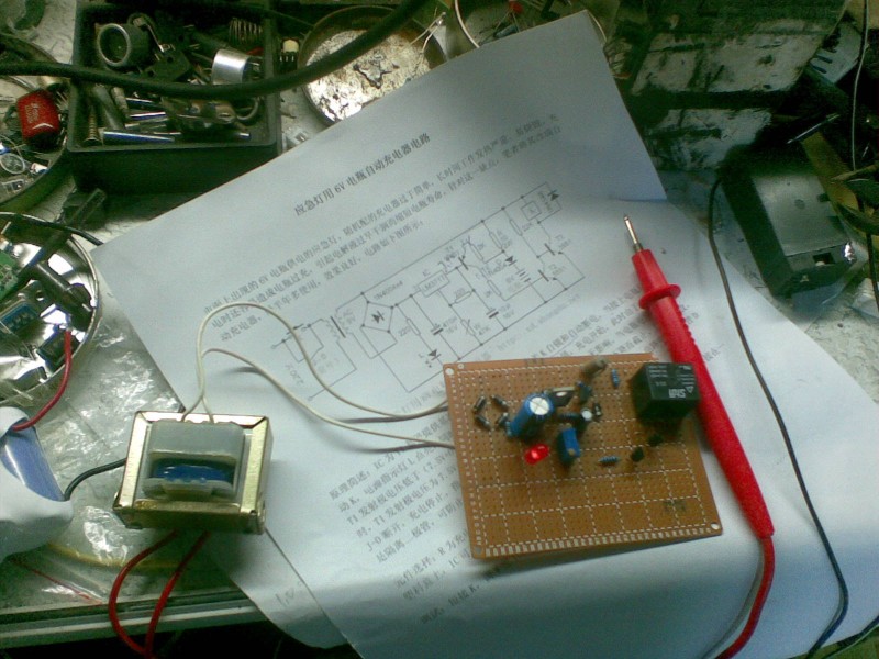

帮忙看看  图 有没问题
    为什么 不是接在 整流 的 后面 ??

发表于 2011-1-2 18:38 | 显示全部楼层
图没问题,乍一看很象刚刚收到的家电维修杂志上的电路图,这个是“JYD-100消防应急照明灯原理与检修”
仔细看看不一样,这里是3.6V充电电池,不过原理类似。
发表于 2011-1-2 18:48 | 显示全部楼层
这样接法是脉冲浮充。
如果接在整流桥后面电压太高了。
这个电路还有个好处就是前面稳压电路要是坏了或者失效了也不会造成过充。
发表于 2011-1-3 00:28 | 显示全部楼层
电池符号上面的那个IN4004对交流半波整流,
发表于 2011-1-16 19:52 | 显示全部楼层
7.5v电压就过充了。浮充是6.9
如果接在整流桥后面电压就是稳定的了,对于铅酸电池用脉冲电流充电比较好。
发表于 2011-1-16 20:07 | 显示全部楼层
哈哈,接在整流桥后面,继电器就不能正常断开,你试试就知道了
发表于 2011-1-16 20:09 | 显示全部楼层
这个电路我以前做过,在充电回路不能有电容存在,知道了吗?会引起继电器震荡的
发表于 2011-1-16 20:10 | 显示全部楼层
好好分析一下电路就知道了

发表于 2011-1-18 13:07 | 显示全部楼层
回复 7# 彬枫
    请教您一下,这个电路继电器震动吗?半波整流后没有电容,电压就会过零点,那么继电器就要震动了,是这样吗?
