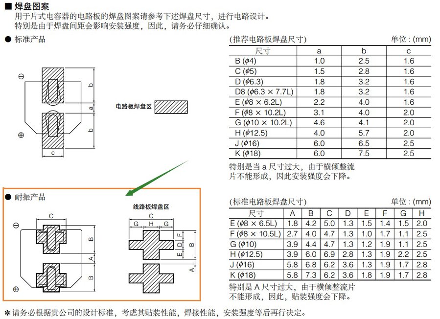

这类错误类型非常有代表性.  务必注意!   如果连数据手册都找不来, 起码也要遵守IPC-7351

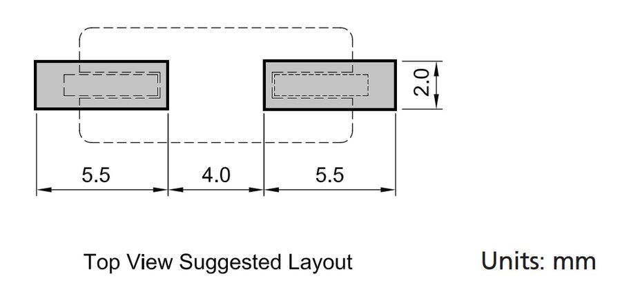

先看一款晶振的焊盘设计图片:
解释错在那里:
如上图描述.  如果您留意观察,就会发现每个晶振的引脚变形都不同.  共面性差别很大.
有了上面的解释. 问题将来了. 实物图片上面的焊盘会出现什么情况?  是不是焊接面减少了?
炉子后可能(100%)出现的情况:
注意红色部分:  这里可是悬空状态哦!   根本就没焊接. 连虚焊都不是. 更可无的情况是,偶尔还能搭上. 能测试通过.
正确的设计:
下图是来自台湾晶技股份的一份官方指导:
http://www.txccorp.com/download/products/quartz_crystals/2015TXC_9C_32.pdf
同样的类型器件:
       贴片电解电容, 部分型号的继电器.
更加优秀的焊盘设计:
http://industrial.panasonic.cn/cdbs/www-data/pdf/RDE0000/DME0000COL32.pdf
感谢 bdasmt.com 提供实践支持.
