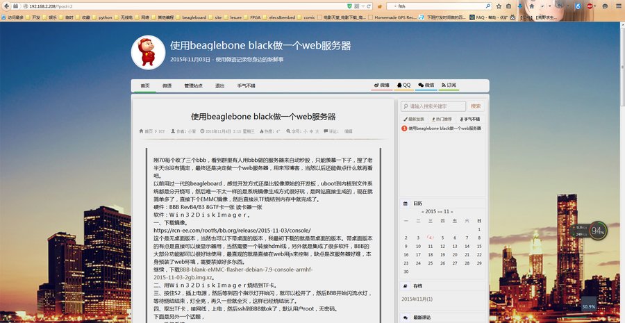

    至此,基本完成。下面开始最终话题,安装blog程序,虽然安装了无数遍,还是重新记录一下吧,我最长用的是wordpress,不过感觉还是太大了,还是装个精简的emlog,美观而且更新很快,可以网络安装插件主题。
        一、下载解压emlog
    wget http://www.emlog.net/em_download/emlog/emlog_5.3.1.zip
    apt-get install unzip
    unzip emlog_5.3.1.zip
    cp emlog/src/* /var/www/ -rf
    二、创建一个mysql
    mysql –u root –p
    输入密码
    进入到mysql>
    输入create database emlog;一定要有;
    然后退出即可。
    三、安装emlog
    打开网页就开始安装了中间需要确认权限,按下面输入即可。
    cd  /var/www
    chmod 777 config.php
chmod 777 /var/www
chmod 777 content
    chmod 777 content/backup
chmod 777 content/cache
chmod 777 content/plugins
chmod 777 content/templates
chmod 777 content/uploadfile
    至此大功告成。
    下面再扯些,刚开始本来打算用web.py的,结果搞了半天发现完整配置好麻烦,比起用php感觉难了好多,关键是python两个版本不兼容,都不能平滑过渡,万一用了python2,想换都麻烦死。另外本来打算映射到外网,结果发现我办的宽带处于大局域网中,没法子了,自娱自乐。
    BBB已经折腾好几天了,下面就整别的了,至于这个小服务器感觉应该还可以,先跑一段时间再说。
