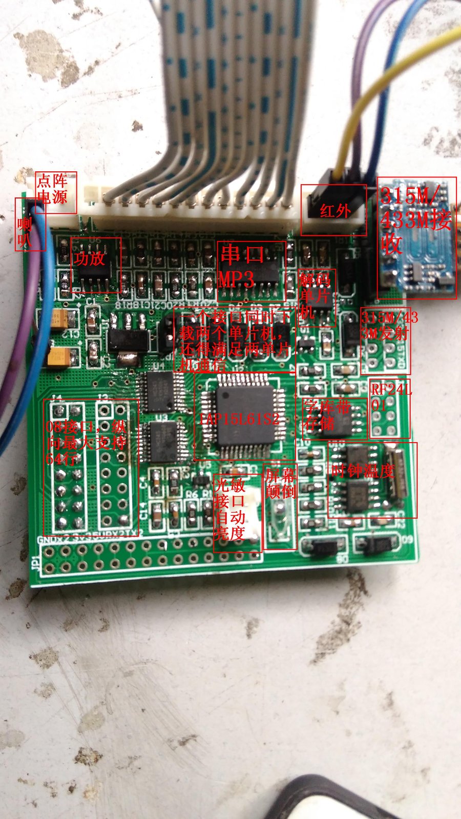

这次重新开了板子,新增了:
1、串口MP3用来播放闹钟铃声等提醒,可以自定义铃声,提醒。
2、当然支持MP3的播放输出,同时显示频谱。
3、新增了一块8脚单片机stc15w104专门解码315M/433M的遥控器,同时支持解码我自己定义的编码格式,
     可以实现数据通信,采用曼彻斯特编码,效果非常好,9v电压下几百米通信无误码。带自学习功能。
4、新增无线门铃功能。
5、新增屏幕180度自动翻转,这样可以随意放置。
6、新增温度无线采集,利用自编码的无线模块。当然后续可加入无线门磁等功能。

1、控制板正面:
https://www.yleee.com.cn/forum.php?mod=image&aid=313641&size=300x300&key=6aa65077ea10f6dd&nocache=yes&type=fixnone

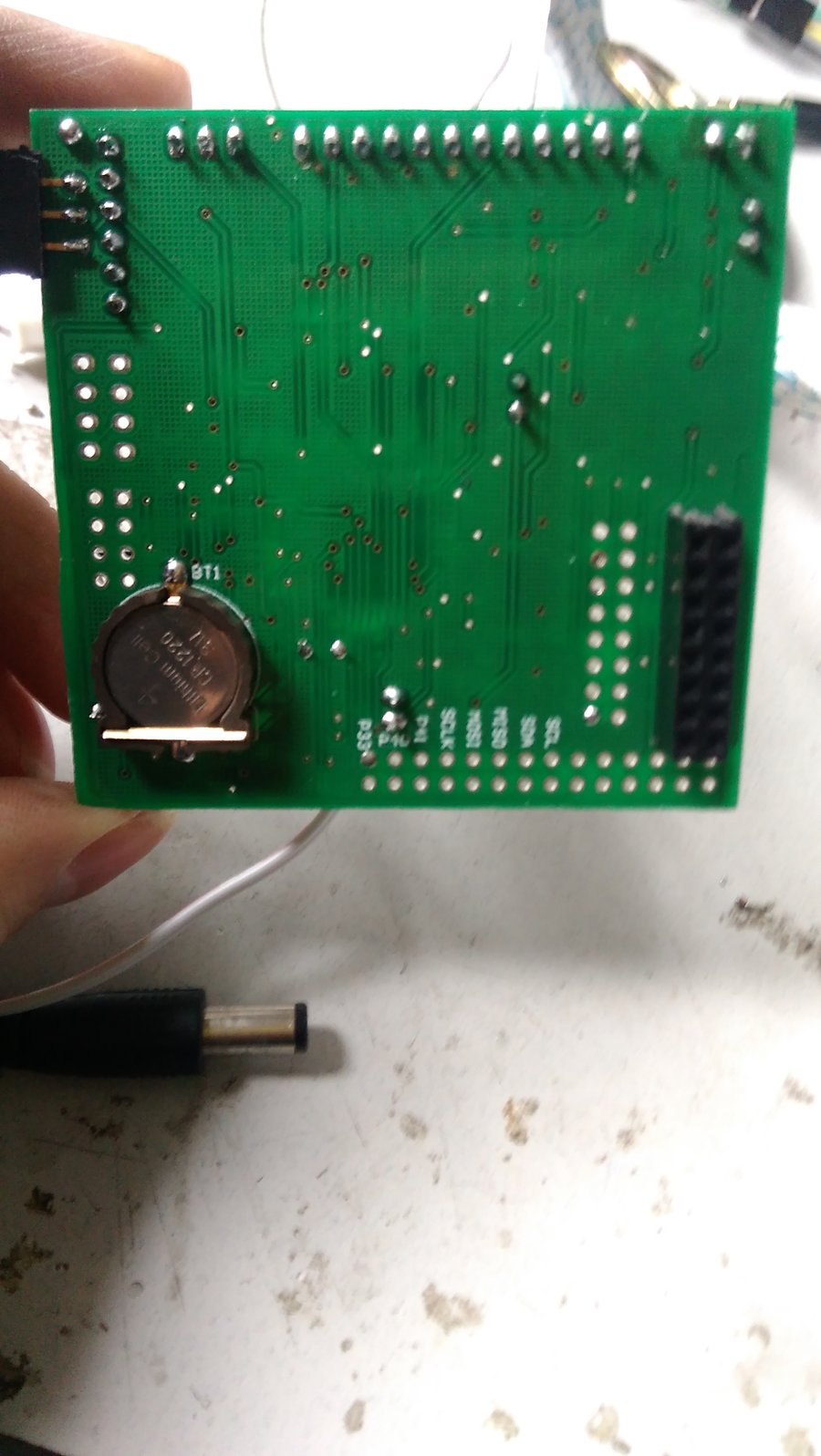

2、控制板背面 :
https://www.yleee.com.cn/forum.php?mod=image&aid=313640&size=300x300&key=a8c7d997e3d4a6de&nocache=yes&type=fixnone

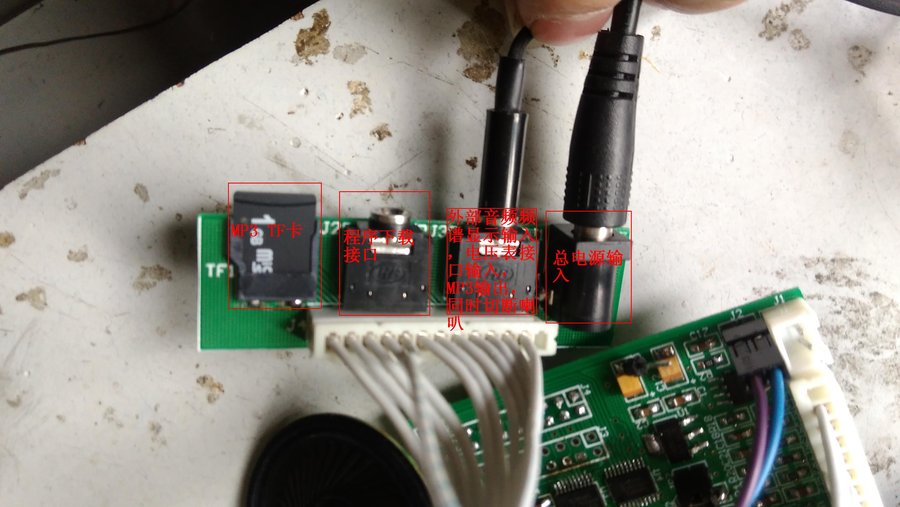

3、接口板
https://www.yleee.com.cn/forum.php?mod=image&aid=313639&size=300x300&key=e34a5e5b52f83c56&nocache=yes&type=fixnone

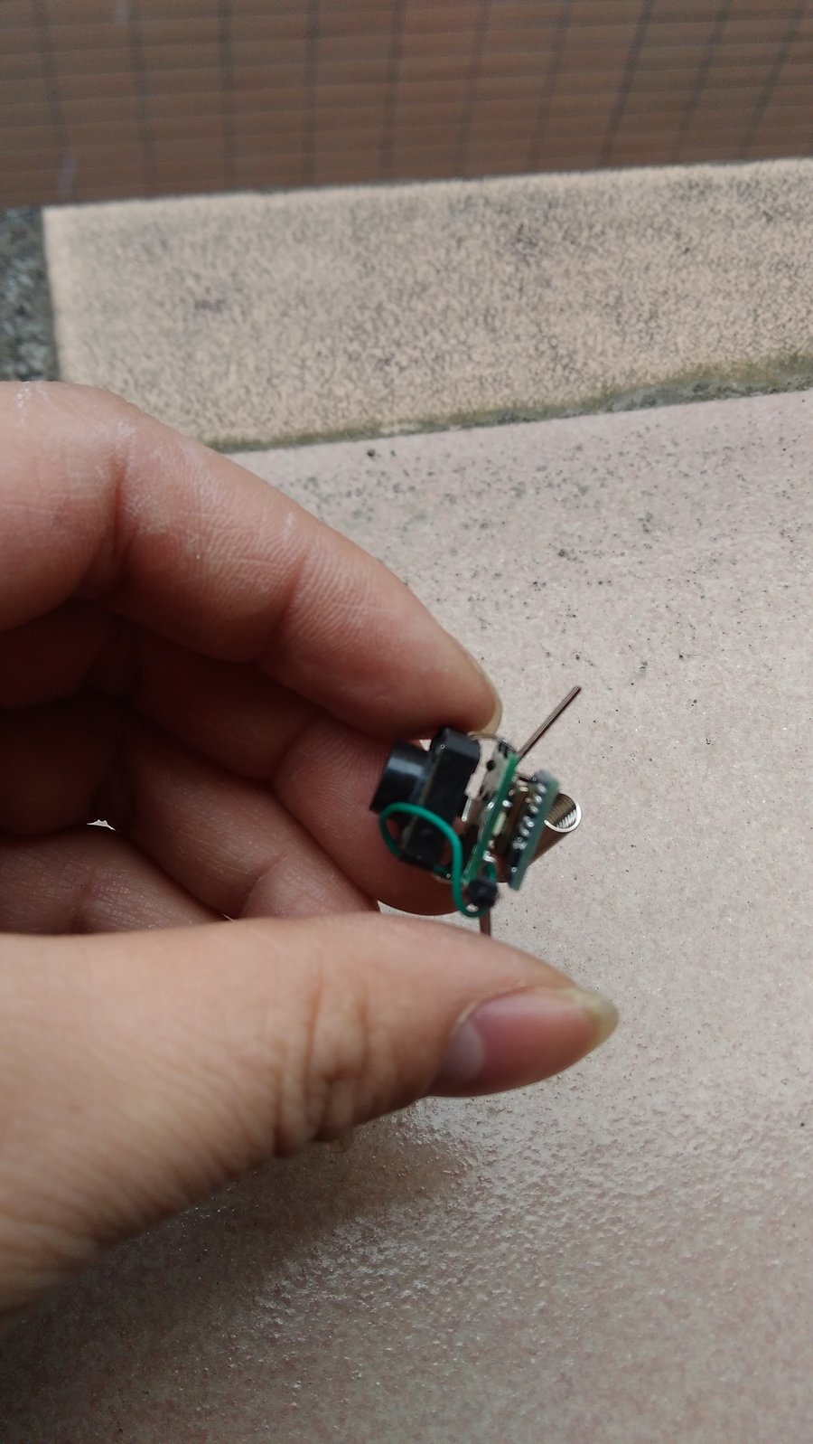

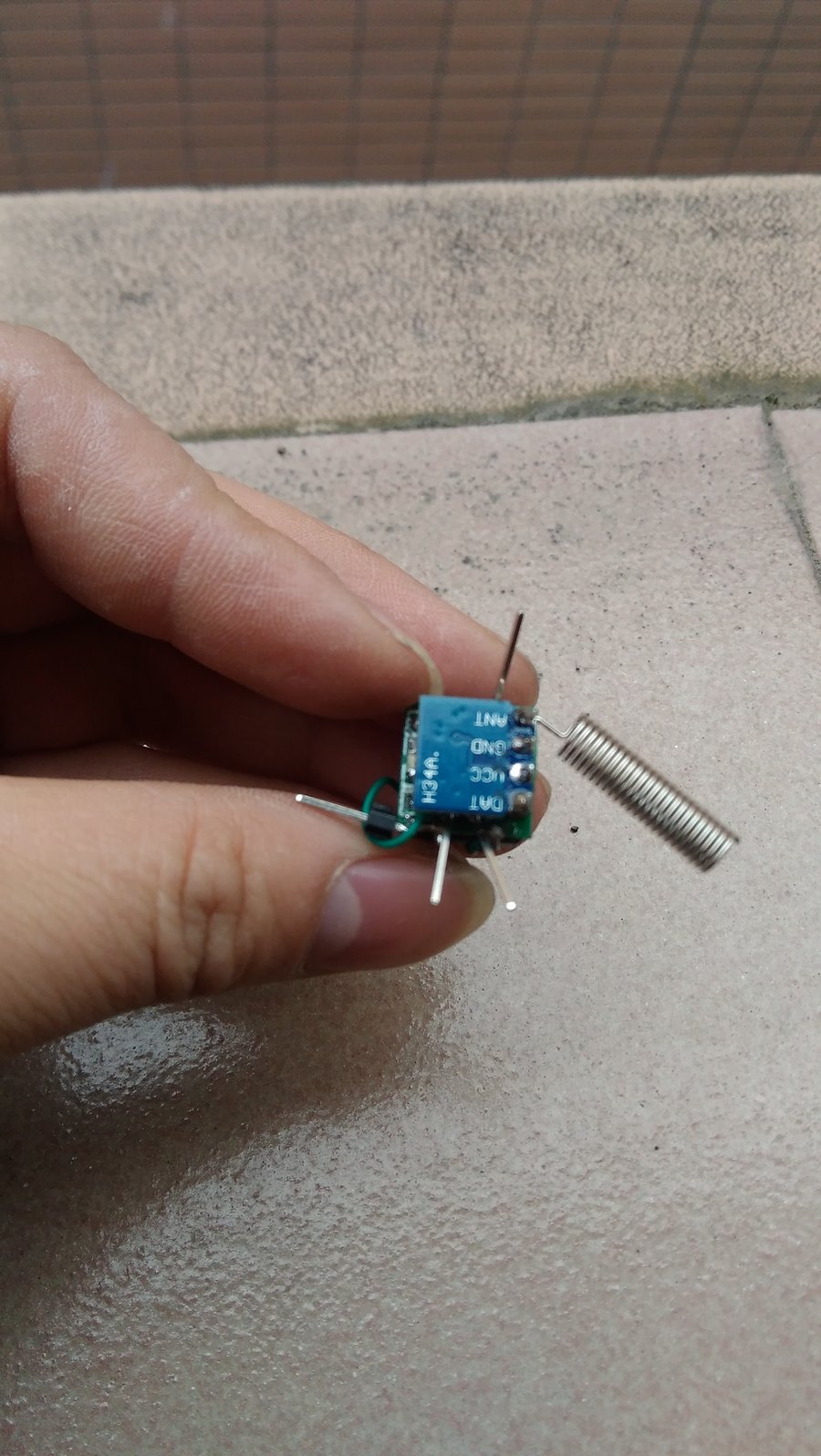

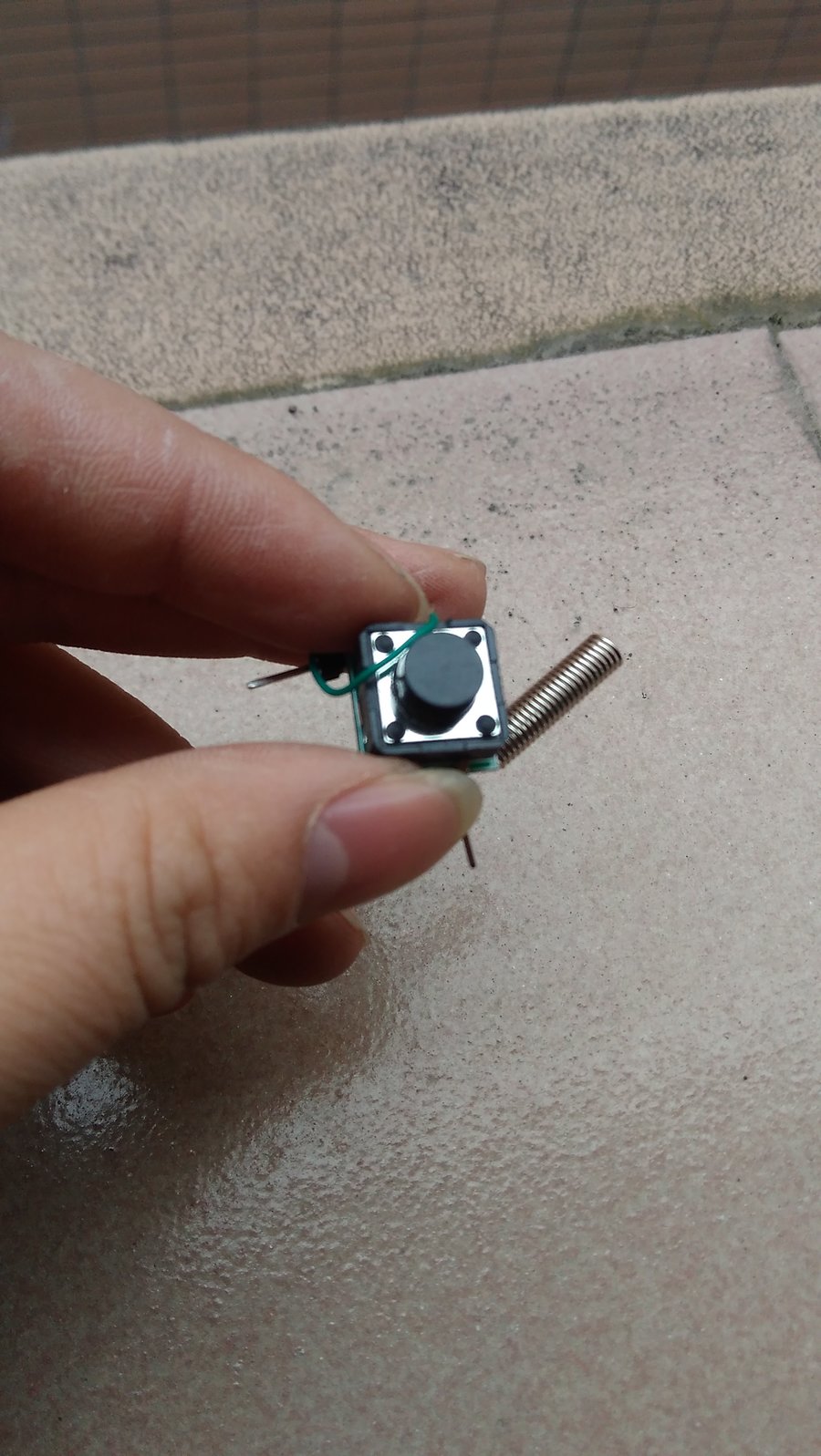

同时做了一个比较小的单键发射,单按、长按、双击发射不同的按键,采用3V CR1210电池,室内使用距离够了。旁边哪些是下载接口。
https://www.yleee.com.cn/forum.php?mod=image&aid=313644&size=300x300&key=a360165cee798a74&nocache=yes&type=fixnone
https://www.yleee.com.cn/forum.php?mod=image&aid=313643&size=300x300&key=cd6e0835fd130dcc&nocache=yes&type=fixnone
https://www.yleee.com.cn/forum.php?mod=image&aid=313642&size=300x300&key=f6015a082708edf0&nocache=yes&type=fixnone
接口板
接口板
控制板反面
控制板反面
控制板正面
控制板正面
