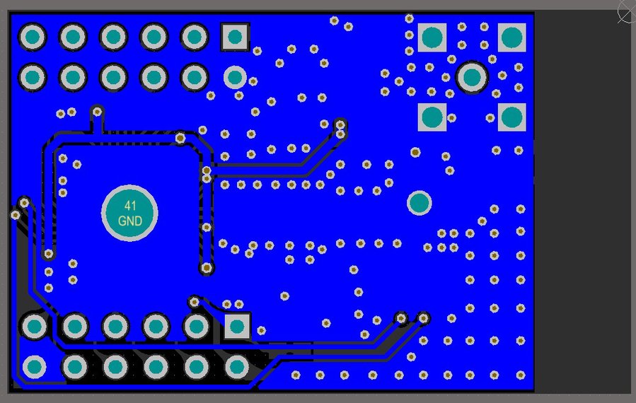

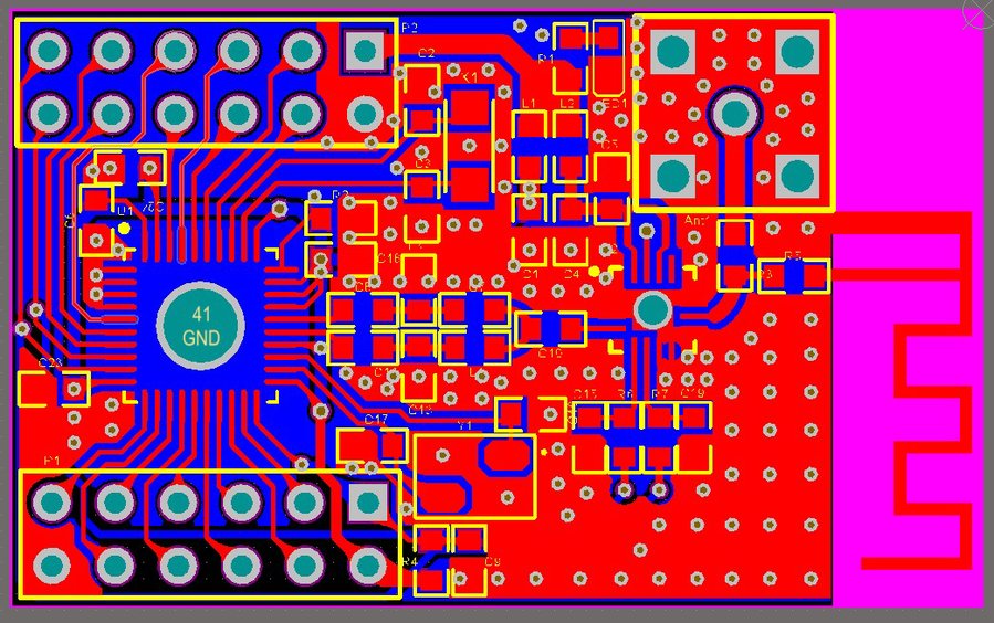

最近在学ZIGBEE,TAO宝上的核心板个人觉得买来学习还是可以,但自已用太贵,为方便手工焊接把贴片元件全改成0603,IC焊盘也加大了,请各位大神看看,有哪些地方需要改改.undefined

发表于 2016-3-13 13:38 | 显示全部楼层
射频那一块要求匹配阻抗的,而且还要求铜箔的厚度什么的,需要进行仿真的,不然可能几米就没信号了、
发表于 2016-3-13 21:50 | 显示全部楼层
两个天线切换的电容要共用一个焊盘,就是相连的连个焊盘叠在一起。
巴伦的线最好加粗到跟焊盘一样宽。
CC2530 RF和晶振引脚下面的线最好挪一下,保持地平面完整。
RFX2401C的接地焊盘最好不要直接连在一起,会很难焊。
过孔不要打在焊盘上。
发表于 2016-3-14 07:45 | 显示全部楼层
就只对天线部分来说,大家都是这个样子的PCB天线,就用一般的玻纤板,实际使用没有问题,如果最求最高发射效率肯定是需要反复微调形状位置来做最合适的阻抗匹配。工艺问题不好说,各有各的喜好。

换换接口,能不能兼容个以太网转串口模块啊!
天线仿真过没有,我觉得后面再跟个RF PA 像SPF5043一类的更好!

2530组网等问题都不大,其实成功与否还是在射频部分。
发表于 2016-3-19 10:31 | 显示全部楼层
学习制作的话,射频部分最好按TI的DEMO板画最好,元件选型和品牌、参数都不要动,按TI的手册来
