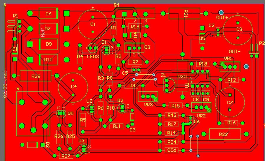

发表于 2016-3-27 21:35 | 显示全部楼层
这段时间实在太忙,今天没事随便话了一块,楼主看看行不行,有没有错误。
 楼主| 发表于 2016-3-28 19:41 | 显示全部楼层
可以,谢谢兄弟了,能不能加我QQ,把PCB文件传给我呢?我的QQ见PM
发表于 2016-3-28 20:19 | 显示全部楼层
已发论坛,大伙谁需要就下吧,不过大家看看哪里有画的不合适的,顺便改改。

发表于 2016-3-28 20:31 | 显示全部楼层
都是玩电子的,客气了,R21两端接电流表啊,忘画焊盘了。
