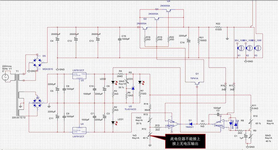

这个图纺真为何无法通过?那里错了?下面双12伏及运放部份仿真能通过.

电压调整部分的地
与正负12V的地

醉了,你这电路还叫能通过?上面的电路是不是输出直接自激了?看上去lz还是需要补充模电知识啊~~电流臂甚至连积分电容都没有运放相位余量初始就低压30度,你这运放部分能仿真过也是奇迹了.......首先增加电流臂U2b输出回到U2b-端的串联反馈形式的积分电容,这个是最最最重要的,再者如果想带感性容性负载可靠稳定的话请想办法增加并联反馈,把交流信号反向后反馈到运放+端
另外推荐你用ltspice去仿真,专业的电源仿真软件,很准
补充,回来看了一下你的电路运放供电部分没有必要搞那么高,+9v与-5V供电足矣,
原7x12后面的电容随便用个104就可以了,运放没那么怕纹波,另外7x12前面的2200u的电容没必要这么大,直接胡个220uF够了
R15,R8直接短路去了即可,358精度本来就不高去了没任何影响
除这些外,TL431在短路R5,去掉R6时候精度是最高的,它的作用是基准电压,额外的调它精度将会用这俩电阻稳定性决定,势必降低精度
使用基准压在U2B的输入+端产生一个0-100mV的电压将会使电路做0-5A的恒流,
U1A是电压臂,同样改变输入+端电压会使电路进行可调恒压,这俩电流有点乱不爱分析具体值了

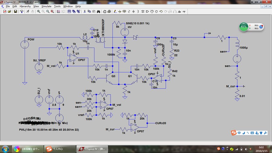

给你来个图吧,这是我一个电源x电子负载电路图的一部分,恕我不能全发出来
双电源,Pow为主功率电源,Nmos调整管上面那个是辅助供电的低纹波10v驱动电源
运放一群op07,左边恒压,右边恒流,注意仔细理解俩运放臂反馈回路上那些电容的作用
模拟输出负载请不要用灯泡等阻性负载,见过太多电源带感性负载震荡的了......
我这模拟的是很真实的情况,电源在经过一个内阻很大的导线给带着很强感性负载特性的电池充电.lz要知道只有在这种情况下都不震荡才能说大体成功

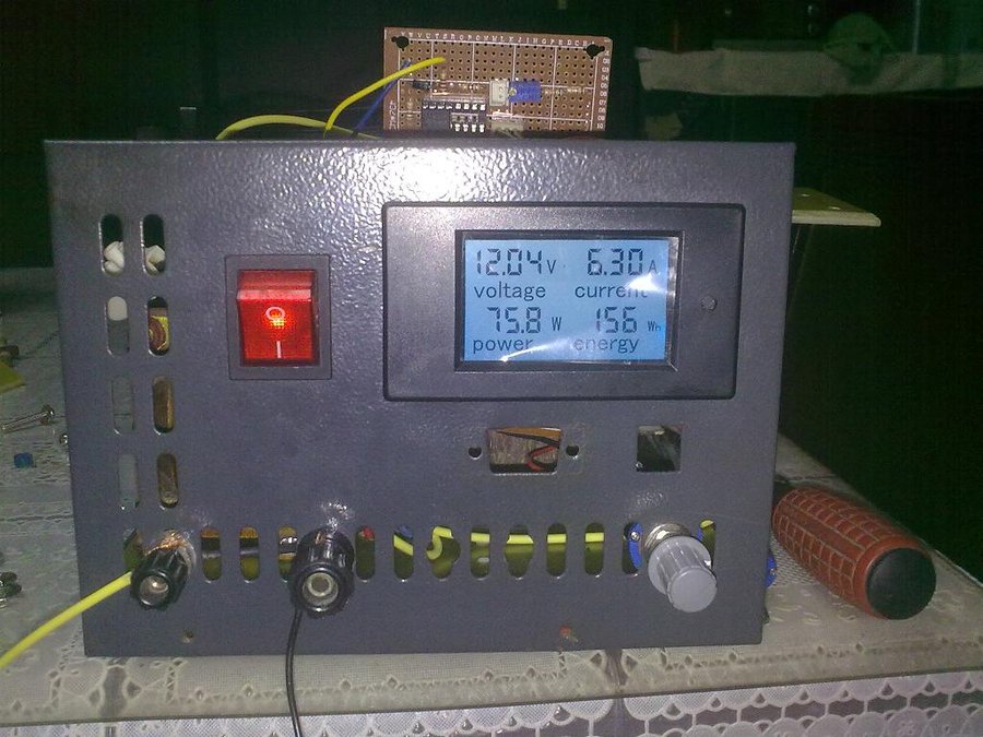

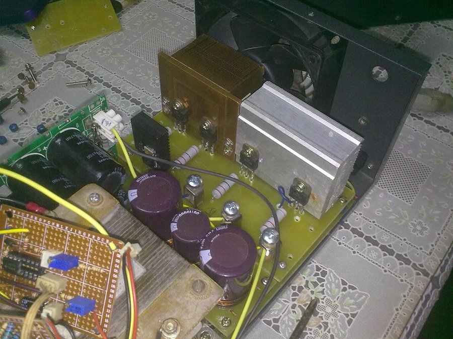

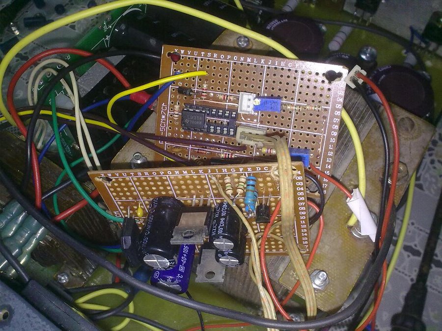

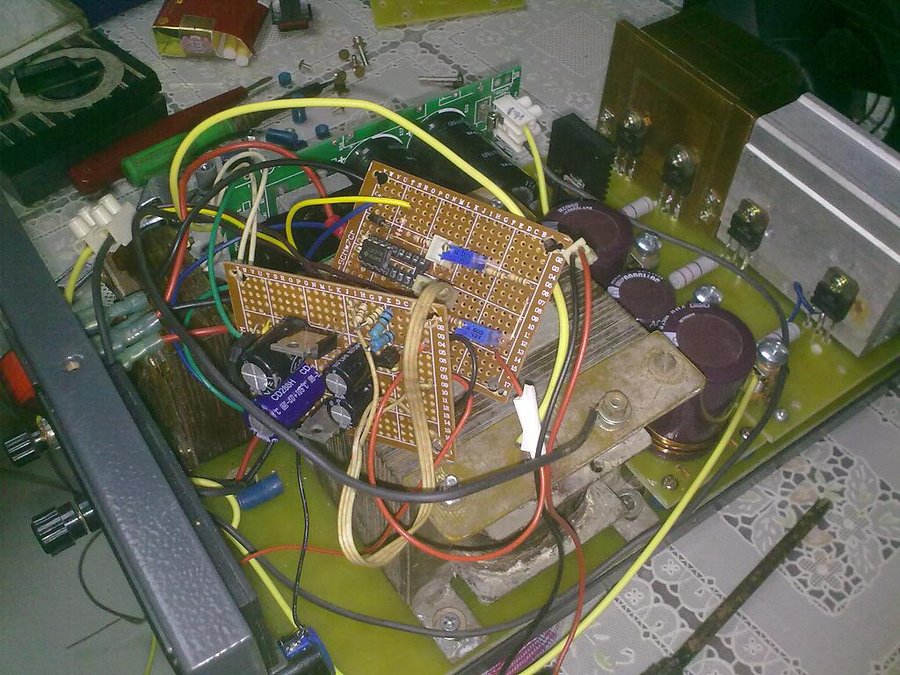

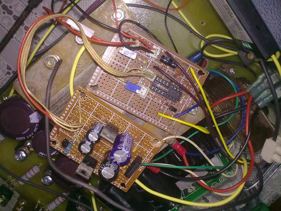

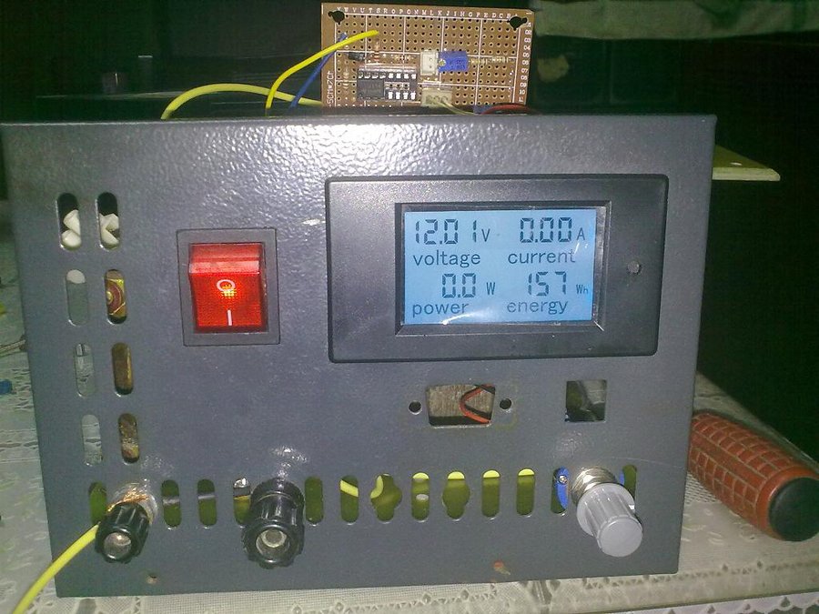

我现在的实物做出来了.主变压器输出交流16.2伏.150W.运放单独双12.6伏.
现在输出0-14伏可调正常.但是不能接上R12的电位器.接上后无电压输出.不知为什么?
以下是空载时的情况.12.01伏.
带负载6.3A.电热丝.上升了0.03伏.不知为什么?

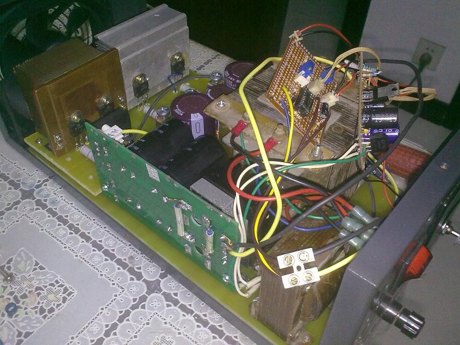

内部图.

我这电源带电机后电压上升了2伏左右.
发表于 2016-3-15 12:52 | 显示全部楼层
ATBALOU 发表于 2016-3-15 11:57
学习了.
我这电源带电机后电压上升了2伏左右.
升2v必然是震荡了,你测运放in+和in-电压肯定不一样.
另外那电压电流表速度慢不准,震荡根本测不出来

为什么现在接上R12的电位器后无电压输出.那里的问题?已换过几个运放了.
