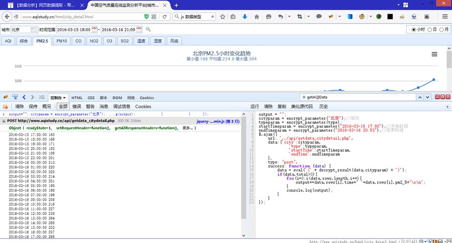

发表于 2016-3-16 21:18 | 显示全部楼层
潜水这么多年...冒个泡回答个问题
在浏览器里访问
http://www.aqistudy.cn/html/city_detail.html
按F12 打开浏览器 的调试工具
在 控制台 中运行如下代码 运行,就可以等结果往外复制了,粘贴到excel里可以用 分列 功能分离字段
  1. output = "";
  2. cityparam = encrypt_parameter("北京");//城市
  3. typeparam = encrypt_parameter(type);
  4. startTimeparam = encrypt_parameter("2016-03-15 17:00");//开始时间
  5. endTimeparam = encrypt_parameter("2016-03-16 20:53");//结束时间
  6. $.ajax({
  7.     url: '../api/getdata_citydetail.php',
  8.     data:{'city':cityparam,
  9.              'type':typeparam,
  10.              'startTime':startTimeparam,
  11.              'endTime':endTimeparam
  12.     },
  13.     type: "post",
  14.     success: function (data) {
  15.         data = eval('(' + decrypt_result(data,cityparam) + ')');
  16.         if(data.total>0){
  17.             for(i=0;i<data.rows.length;i++){
  18.                 output+=data.rows[i].time+" "+data.rows[i].pm2_5+"\r\n";
  19.             }
  20.             console.log(output);
  21.         }
  22.     }
  23. });
复制代码
 楼主| 发表于 2016-3-16 23:05 | 显示全部楼层
liujiaqi 发表于 2016-3-16 21:18
潜水这么多年...冒个泡回答个问题
在浏览器里访问
这位先生,这是小的的膝盖,请您收好!
