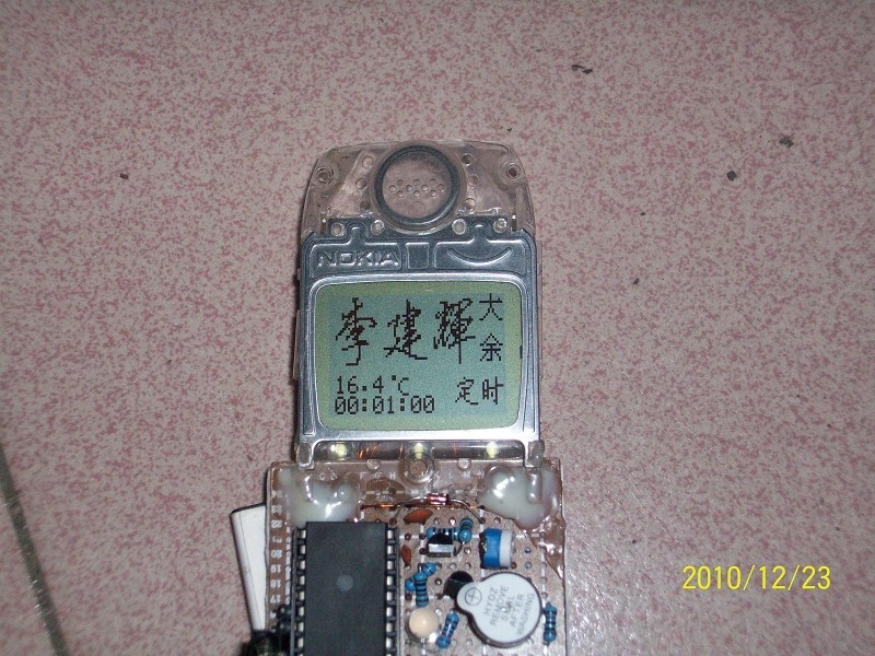

楼主: a60885262
[其他综合] NOKIA 3310 屏做时钟/温度/定时/恒温系统.

发表于 2011-4-8 21:24 | 显示全部楼层
好东西,要是再放回3310就漂亮了,绝对够水平的山寨“手机”

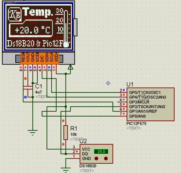

发表于 2011-4-9 09:07 | 显示全部楼层
回复  a60885262
    呵呵一样的,不过我没有代码
农村人 发表于 2011-4-8 19:59 [url=https://www.yleee.com.cn/images/common/back.gif]https://www.yleee.com.cn/images/common/back.gif[/url]
       老外做的东东还是不错的!(旧手机屏(3310)+廉价的PIC1212F675)
   做了下仿真。
 楼主| 发表于 2011-4-9 12:19 | 显示全部楼层
倪大德 发表于 2011-4-9 09:07 [url=https://www.yleee.com.cn/images/common/back.gif]https://www.yleee.com.cn/images/common/back.gif[/url]
    这个屏也可以仿真啊?晕倒,为了测试,我烧坏了几片STC89C52了。3310屏的原件库叫什么名称?
发表于 2011-4-9 20:11 | 显示全部楼层
我也有12F675,怎样把程序写入芯片?
 楼主| 发表于 2011-4-9 23:42 | 显示全部楼层
仿真可以使用。但是发现温度显示不正常。
