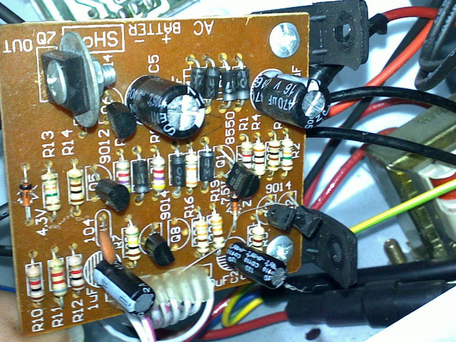

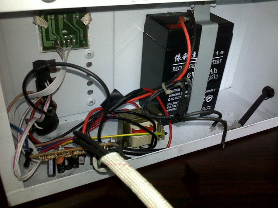

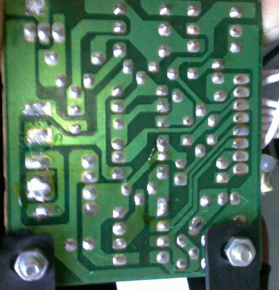

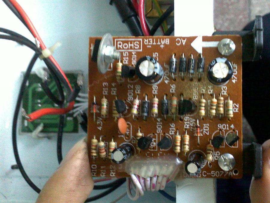

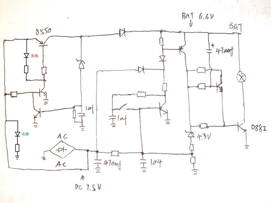

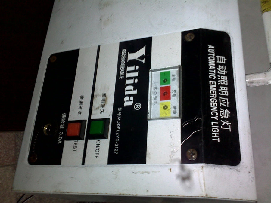

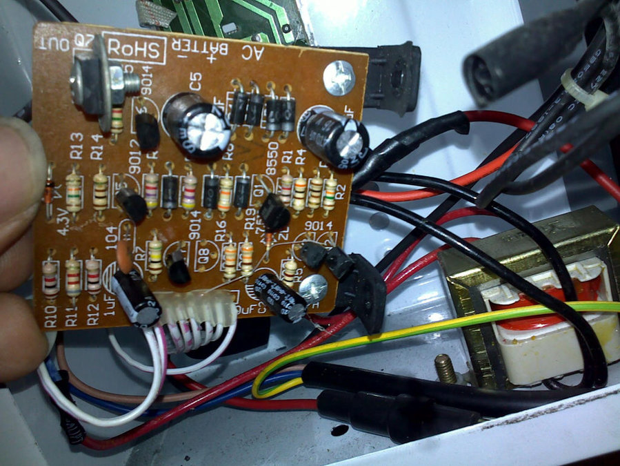

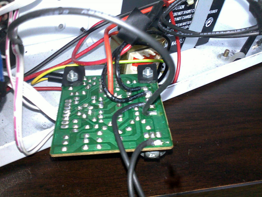

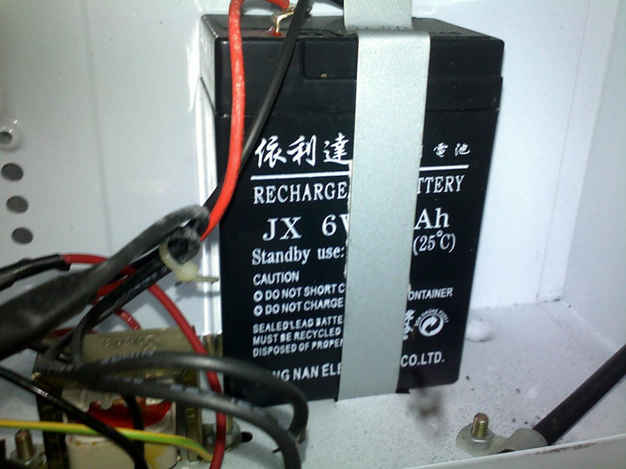

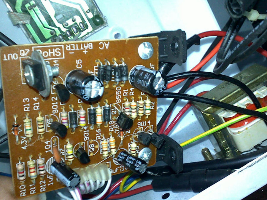

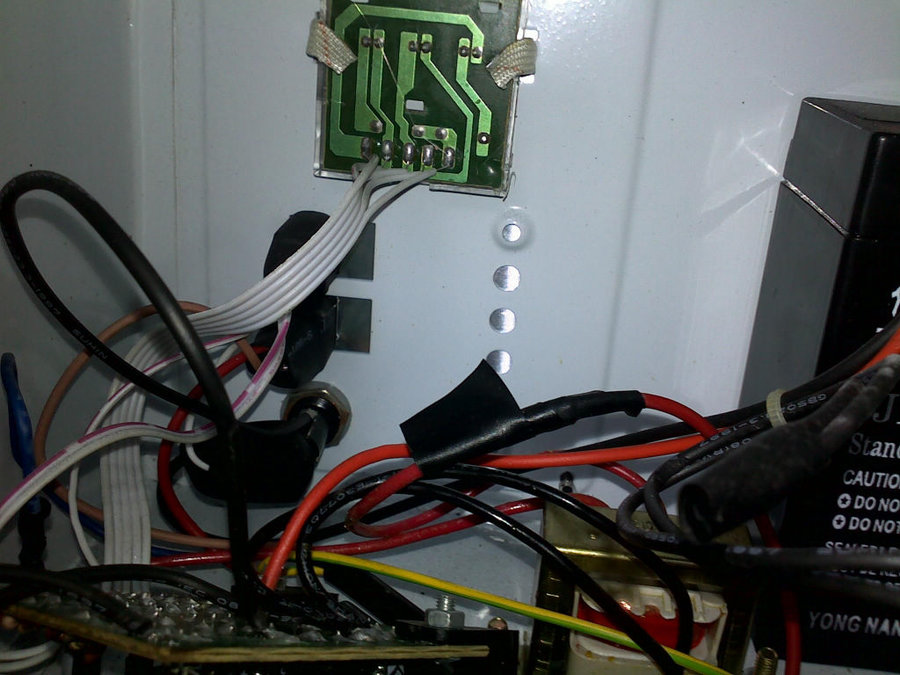

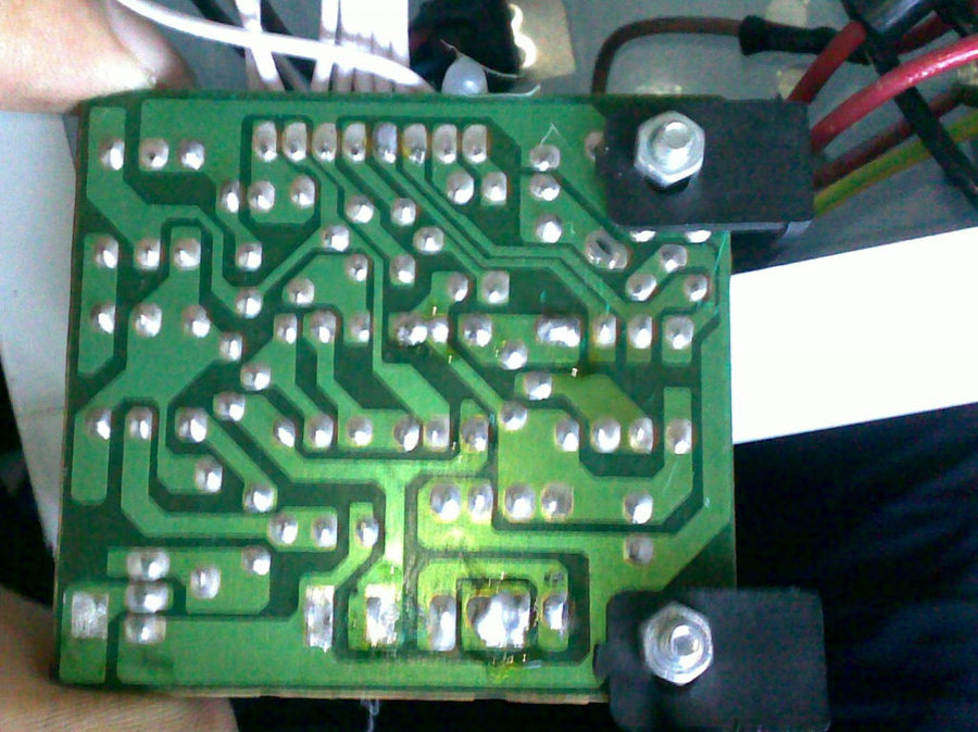

重要的东西放在最后面!!!!!!
补充说明,“测试”钮按下直接断开交流输入!整机就一个单键开关!别人都是用单片机,这抄袭者简直丧病!

这个散热不错!

这个已经不错,还有用一个二手手机电池的,
