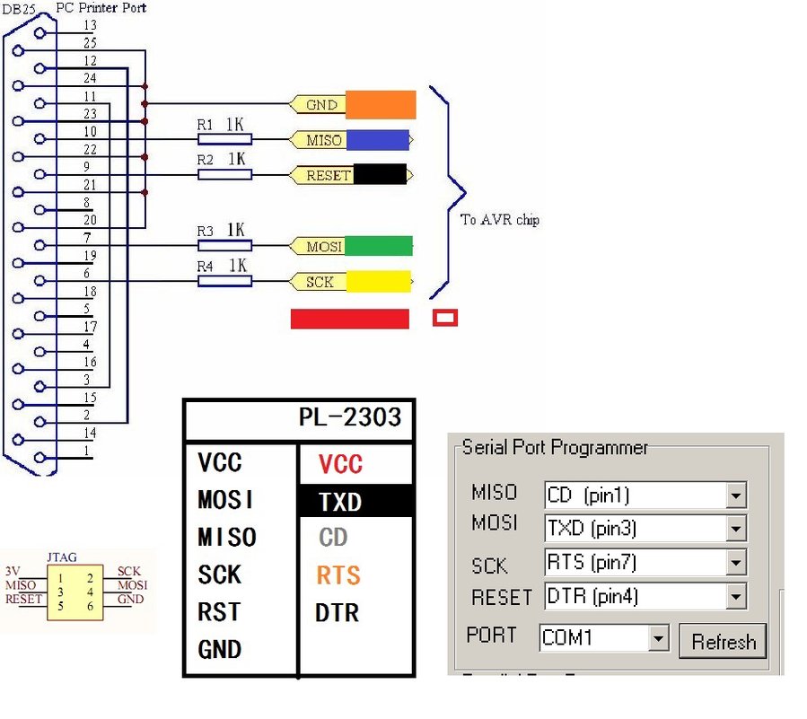

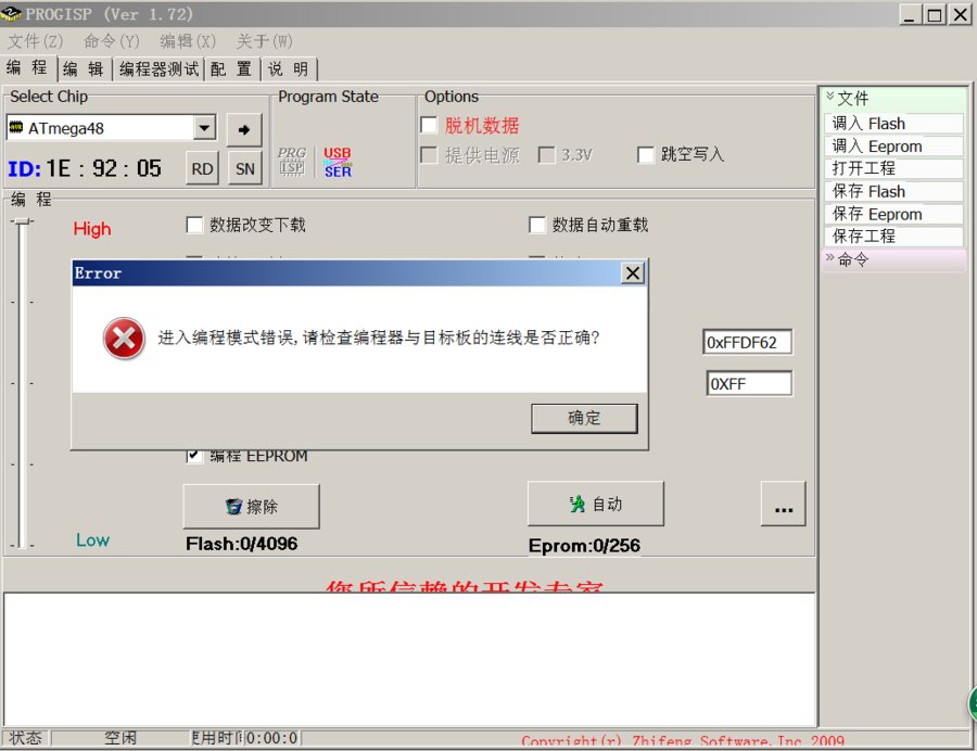

ZJ0327001.JPG 简易并口和USB仿真的串口ASP编程器。
实验失败,无法读取ID.
买个ISP编程器吧。
老师们有没有什么建议?

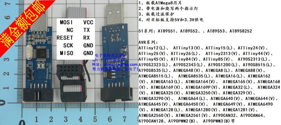

TB上买的编程器 USB-ISP 可以用
这个产品居然仍然没有加密,下面的文件是用编程器读出的数据。

 楼主| 发表于 2016-3-26 19:45 | 显示全部楼层
这个便宜点,但是很好用。电压可选,而且RX,TX有接线,功能未知。
这个也不贵,适合携带。

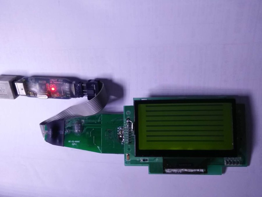

第一个AVR程序调试成功!!!
这辈子的第一个AVR的程序。

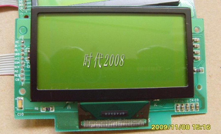

// 函数: void LCD_DataWrite(unsigned int Data) ST7565S LCD主控 串行模式 12864单色点阵屏
// 描述: 写一个字节的显示数据至LCD中的显示缓冲RAM当中
