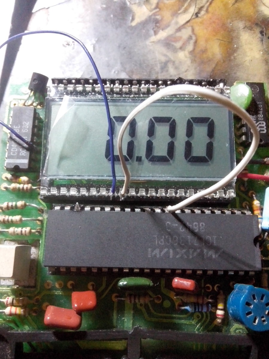

求助,dt890a屏漏液,怎样维修。

坛友,7136是驱动lcd液晶屏的。
对啊,我也是这么说的啊!
发表于 2016-3-22 15:50 | 显示全部楼层
感觉像是液晶的偏振膜不好了,先换一个试试。
 楼主| 发表于 2016-3-22 19:06 | 显示全部楼层
把膜撕下来了,弄了张手机的,试着弄了一下。发现有时候显示米字,还有把上方左起第一脚手指触一下,会字显得很粗壮。
 楼主| 发表于 2016-4-2 21:32 | 显示全部楼层
感谢各位坛友,已经换好屏了。焊盘掉了,小数点和笔画飞线。
