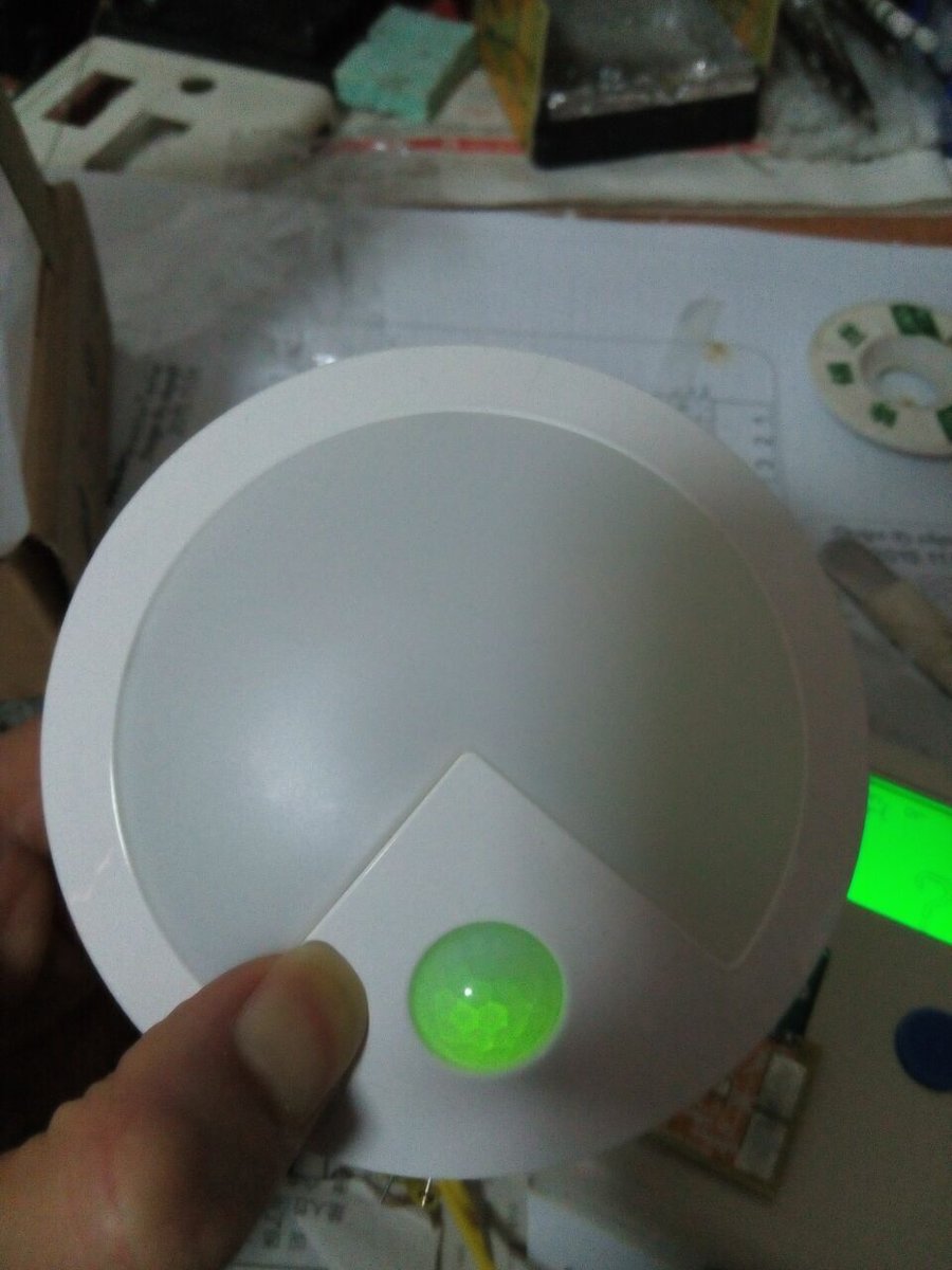

9.9包邮撸了仨回。样子不错,材料也不错。内部空间大可以放2000mAh的聚合物。
充电灯特意放在感应透镜下方。看看充电的效果。
懒得DIY板子了也懒得组模块,直接画pcb。
正下方捅个microUSB洞就可以了。
PCB文件:
吃豆豆人体感应灯.rar (52.46 KB, 下载次数: 175)
pcb厚1.0mm。谁要是干板子去均几块那是极好的了。

发表于 2016-3-22 21:29 | 显示全部楼层
请问,充电IC U2底部的焊盘是怎样画的?
发表于 2016-3-22 22:05 | 显示全部楼层
直接画到封装里,或者局部铺铜,放几个过孔就OK!~

发表于 2016-3-24 22:24 | 显示全部楼层
红外处理芯片是BISS0001?
