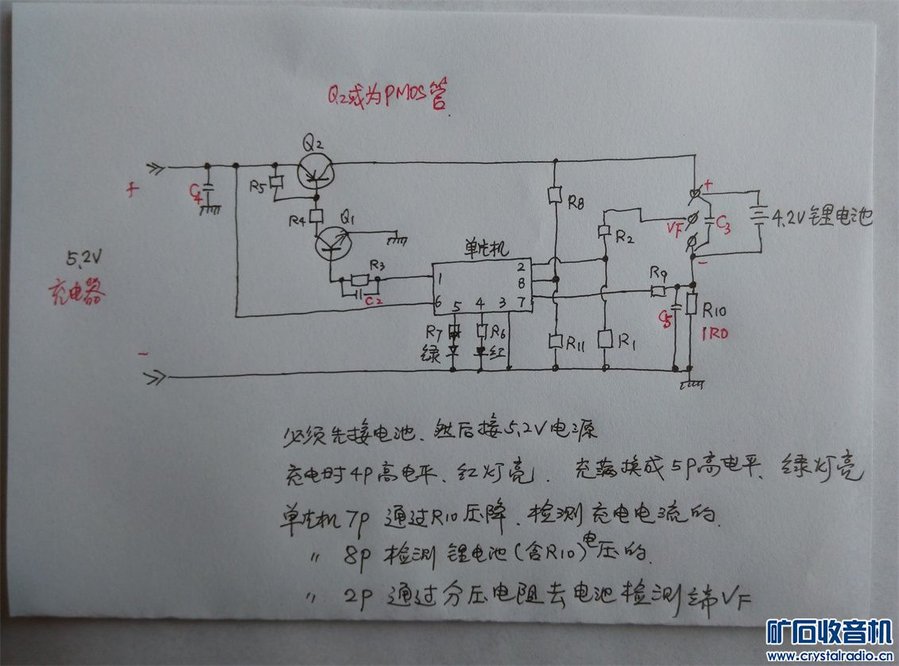

坛友说没权限发图,我代发吧,这坛友研究了好几天了,画了个图,摸 索了一些规律了,大家一起来研究吧

这个板应该是开关类充电,并且能比较容易的扩流,使用价值挺高的。
发表于 2016-3-23 11:39 | 显示全部楼层
是不是把Q2换成大功率的就可以扩流了?
发表于 2016-3-23 12:43 | 显示全部楼层
慢慢生活 发表于 2016-3-23 11:39
是不是把Q2换成大功率的就可以扩流了?
电流检测电阻决定电流大小
发表于 2016-3-24 09:54 | 显示全部楼层
2脚应该是温度检测

最新的电路图
发表于 2016-3-24 13:51 | 显示全部楼层
这个单片机程序怎么烧写啊?还有这上面两张图的电阻阻值一样?
