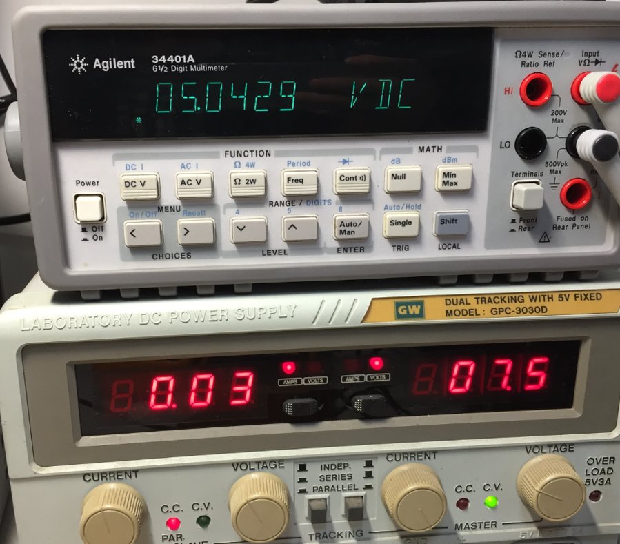

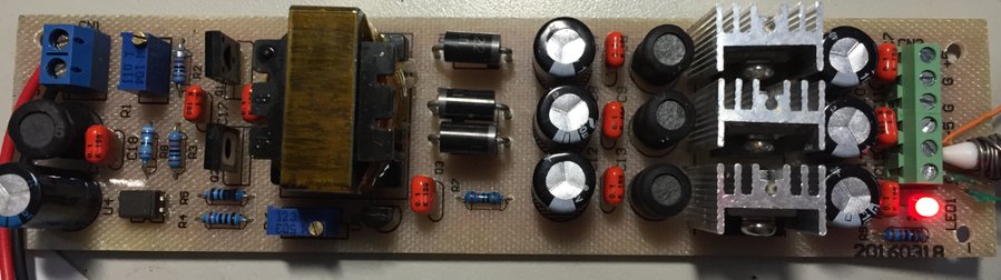

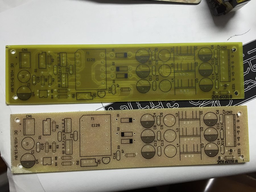

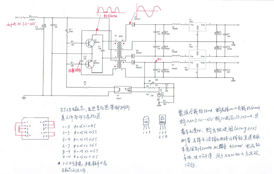

在用AD620放大PT100信号时需要用到正负电源,网上看了一圈,国产dcdc模块真不敢用,众说纷纭,质量搞不清楚。发现网上有人用royer振荡做的电源说纹波等比较理想,就参考做了一块,现发上来做各备份。也方便需要的人制作。

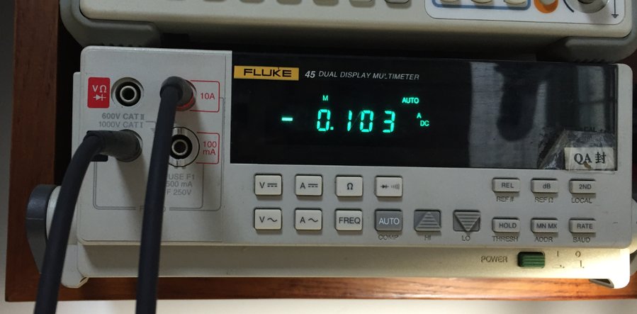

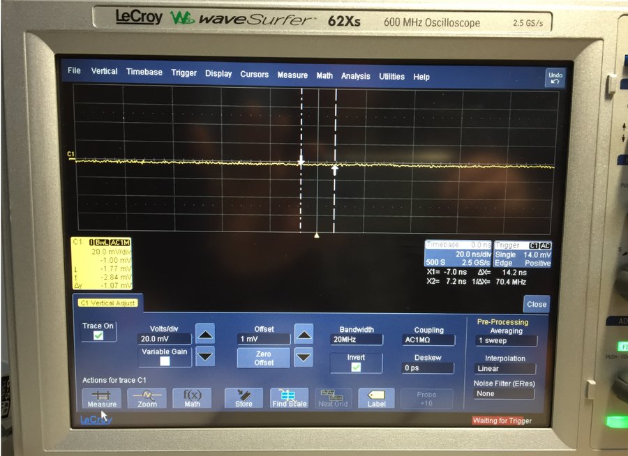

 楼主| 发表于 2016-3-23 16:11 | 显示全部楼层
主要做8-16路PT100采集和上传所以看过过7660,电流小。
纹波测试不知是否准确。
原理图
原理图
纹波测试3
纹波测试3
纹波测试2
纹波测试2
焊接好
焊接好
pcb
pcb
输入12v时50ma负载时电流
输入12v时50ma负载时电流
输入7.5v对应输出
输入7.5v对应输出

纹波测试1
纹波测试1
