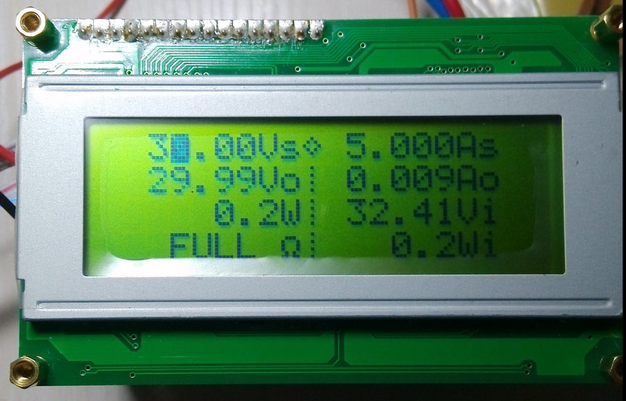

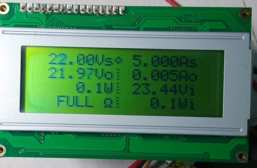

这几天刚装完,昨天校准好了,刚校准完保存后居然没输出,在论坛看了几个有类似问题的贴子也没找到办法。没想到手忙脚乱时一不小心把电源输入线碰到了装编码器的小板上,居然正常输出了。

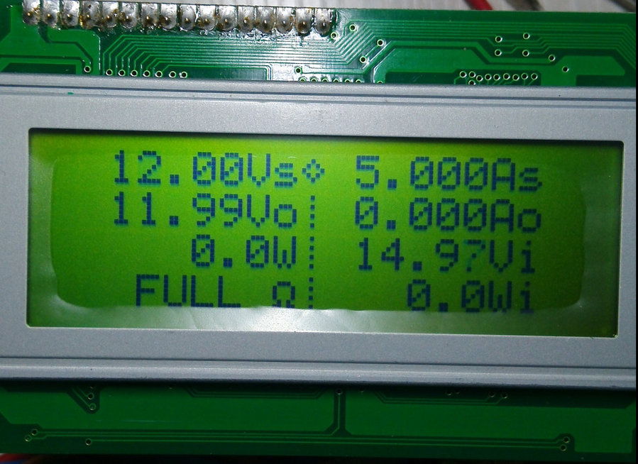

校准后觉得精度很好,读数和万用表基本一致,真实误差不知有多少,我的表是胜利VC97。12V以下空载电流一直是0,我用的运放是TL084AC,据说要比TL084A好一点。
测电流时因为手捏着万用表笔,没有拍照,但精度也和电压差不多,比较满意。
跟随板防自激的电容开始用的1uF的,有明显啸叫声,并了一个10uF的上去,5A输出时声音也几乎听不到。

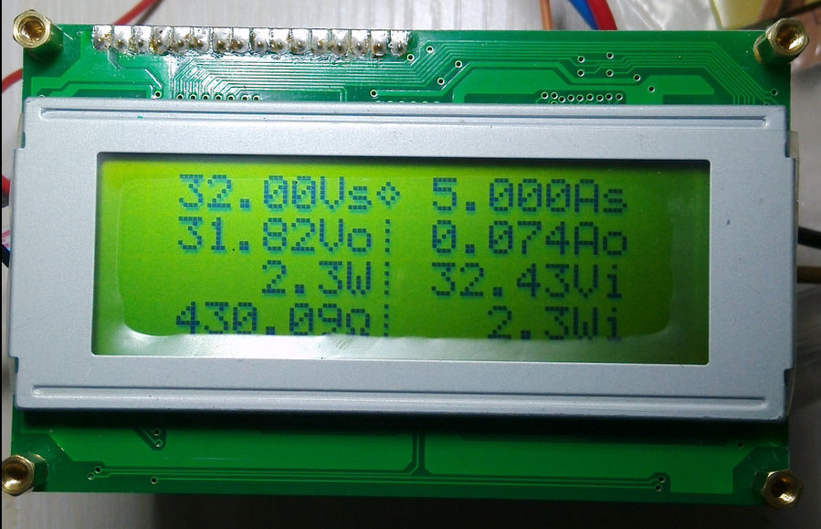

输入电源是HP32V改到35.5V,设置输出32V时可能压差不够了,空载电流直接从9mA升到74mA
