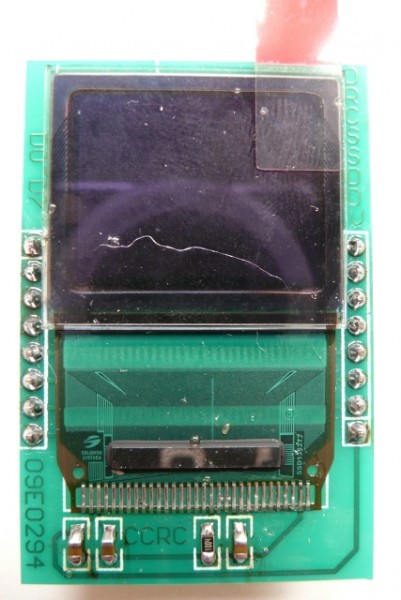

快递还真是快,开工啦。不多说,上图。
正面
正面
背面
背面
从侧面看跟液晶屏没什么区别,只是屏幕表面有一层类似光学玻璃镀膜的紫色:
模块用两排杜邦线连到单片机最小板上,最小板连到课程实验板用来ISP下载。
照着程序改成了51汇编,然后烧入MCU,结果没反应。一看发现12V变压器没通电,连上马上亮了。原来12V是OLED显示供电,与内部逻辑供电分开,只要3V不断,模块仍正常工作(只是不显示)。意外发现:悬空12V时居然有2.8V的电压出来,虽然没用。
刚高兴了一阵马上郁闷了。屏幕只能显示一条竖线,而单片机没有死机。。。上图。
重启单片机可以看到屏幕从左往右快速刷一下白色,然后又回到“亮线”了。把晶振切换成高频的那个,刷屏看不到了,仍是“亮线”。郁闷中。。。

硬件方面:关3V而不关12V的话,偶尔会出现一个很亮的亮点,应该是扫描IC在扫描过程中停下了。很担心会损坏OLED,以后还是把3V升压电路用上吧。
程序方面:原来那条细线是初始化的时候画的线,不是故障。画3个不同颜色的矩形也可以了。看来C转51汇编成功。
接下来调完其它的子程序。

调了一下午,只有OLED_draw_line和OLED_draw_rectangle函数正常,杯具啊。想请教几个函数:OLED_draw_img函数做什么用的呢?我用它只画出两条白色的线(最左边)。esbusini呢?另外就是最主要的OLED_dot没效果,点画不出来。卡在这了。
 楼主| 发表于 2011-1-8 16:39 | 显示全部楼层
继续。OLED_dot调出来啦,同时解决了红色变橙色的问题。(遇到的请见帖子117楼:
https://www.yleee.com.cn/viewthread.php?tid=1173&pid=78276&page=6 )
画矩形框要开启填充使能才能显示填充的颜色,不然只有个框。将全屏尺寸的矩形填充黑色可快速清屏(不知道还有没有更好的办法),代替比较慢的刷白屏及清屏函数disp_all。此法画的全屏三基色效果:
编程到下一难关,呵呵。
OLED屏表面有张跟液晶显示器差不多的保护膜,我把它扯了。嘿嘿,居然是雾面的,漂亮多了。测了下功耗,12V时为0.7mA,SSD1332的资料上推荐的电感不需要那么大电流。全屏点亮三基色大约5分钟,屏幕仍然没温度,不像想象中的耗电。随着屏幕使用象素增多,关屏导致一排常亮的概率加大了很多(又好像是程序的BUG -_-),使用升压势在必行。我试着把电压调低,亮度也跟着变暗(不会是调亮度得这样吧~),5V已经很暗了。
