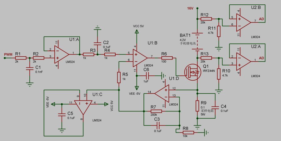

这个电路是在电子发烧友网看见的,pwm调节的充电电路
发表于 2016-3-24 13:10 | 显示全部楼层
还缺少控制电路
 楼主| 发表于 2016-3-24 13:24 | 显示全部楼层
就是采用STC12C5A60S2单片PWM控制
发表于 2016-3-24 13:32 | 显示全部楼层
PWM加两路AD,参考这个图吧,简单很多。
坛友画的电路图,关于安鑫一元充的
https://www.yleee.com.cn/forum.p ... 7&fromuid=23597
(出处: 一乐电子)
发表于 2016-3-24 18:09 | 显示全部楼层
单片机PWM驱动三极管PWM充电,ADC检测充电电压电流不就完了!冲满自停不就完了!那么复杂的电路真没必要
