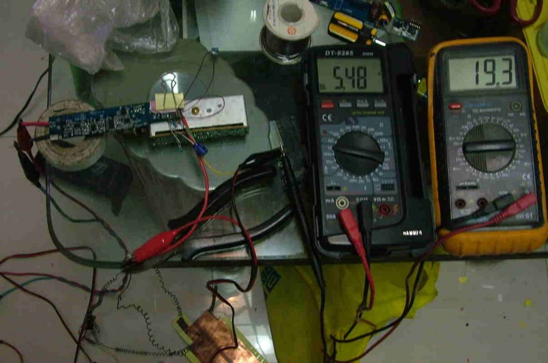

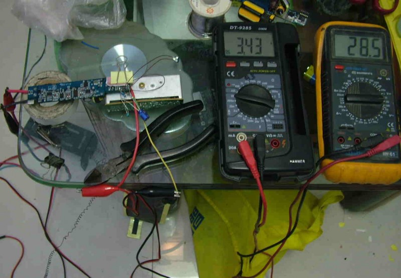

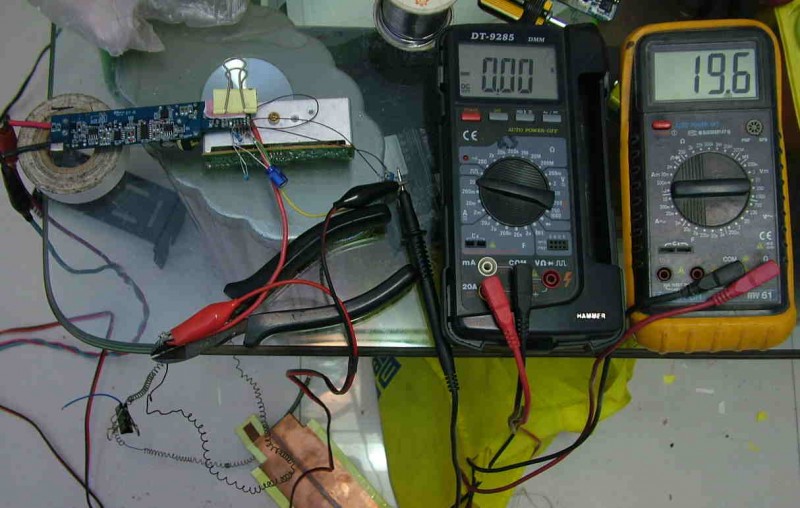

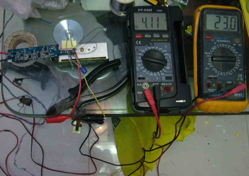

把电源内部dc-dc模块分离了出来。
    供电:IBM 90w
    负载:电炉丝
    室温:30摄氏度
    时间:2小时。
    仪表:杂牌万用表
    拍照:杂牌相机
    测试员:本人
    其他:其间多次喝水。

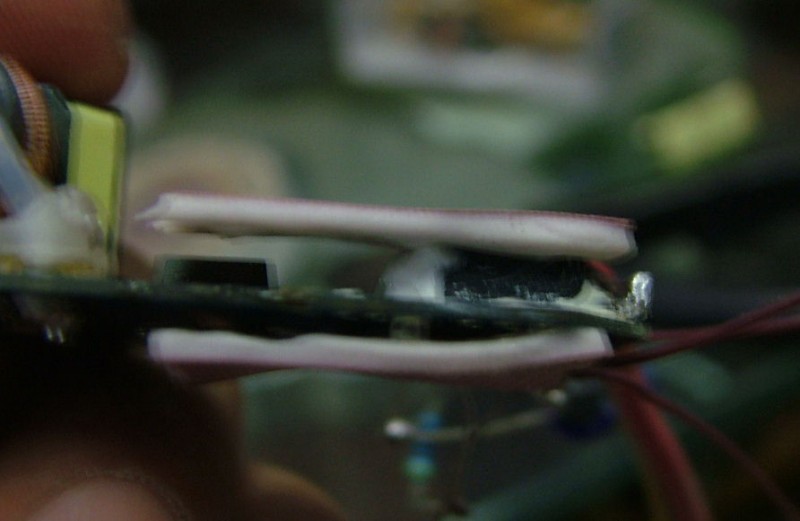

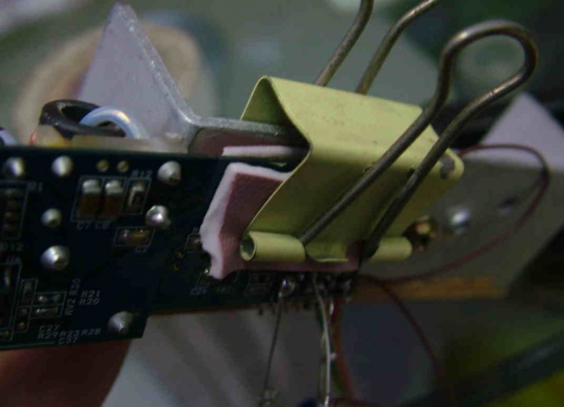

    工作在60w时无需散热片支持,为保万一还是加上了。

胡闹玩儿的,无半点儿理论基础。
 楼主| 发表于 2011-1-6 11:37 | 显示全部楼层
这个模块输出最高电压还不知。带稳压好像也有短路保护。
