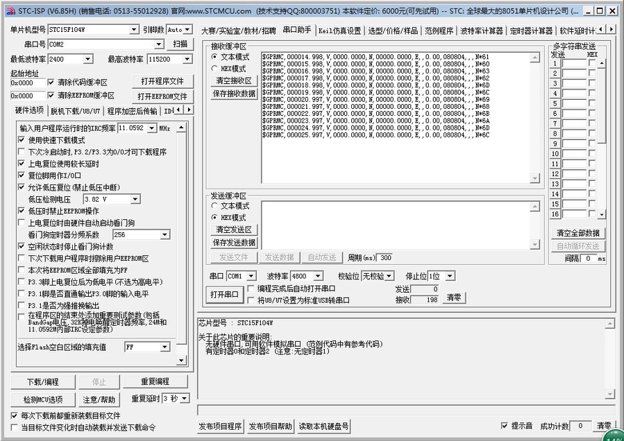

使用好心人(huojunan)提供的数据手册,测试成功。
2脚接 +5V电源,13脚接地,11脚接RS232的RX , 串口设置 4800'N'8'1
可以接收到GPS数据,但是好像只有一行数据。
适合51系列小RAM的单片机。
 结构小巧、性能优良的12通道接收机可以在小型的封装里输出您所需的功率。这些世界上最小的引擎中,封装有实时时钟、1PPS定时输出、DGPS波特率可选输入、NMEA 0183波特率可选输出以及一个永久存贮器。详细介绍
