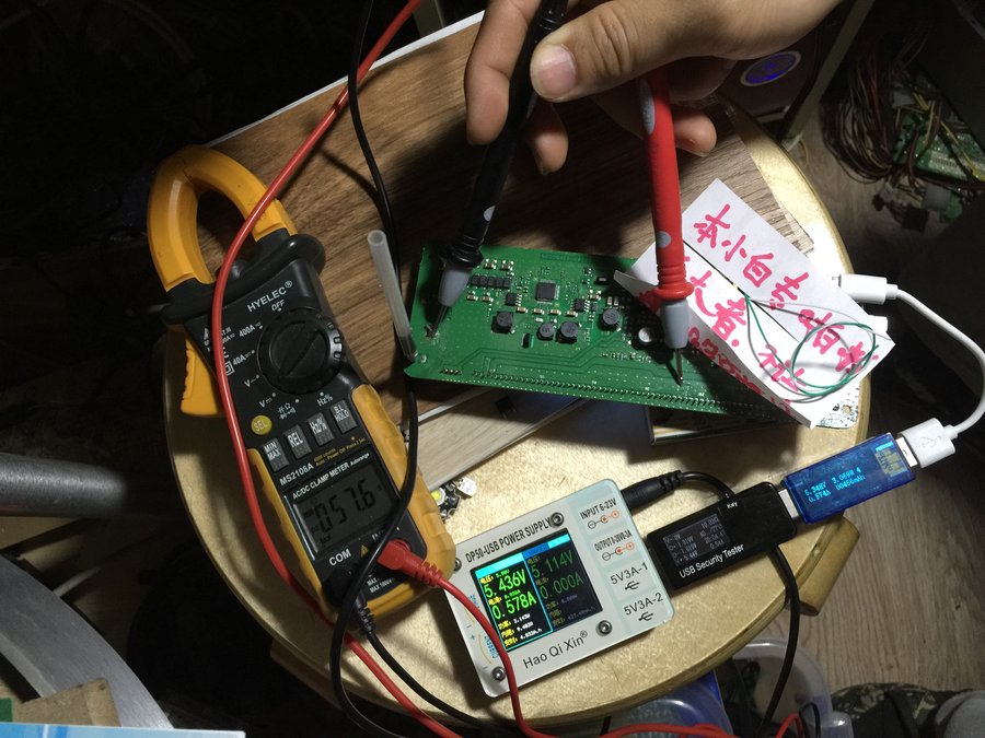

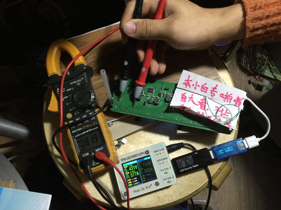

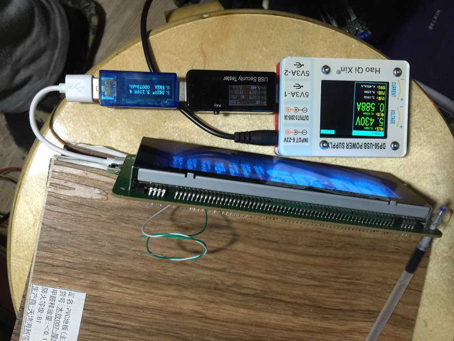

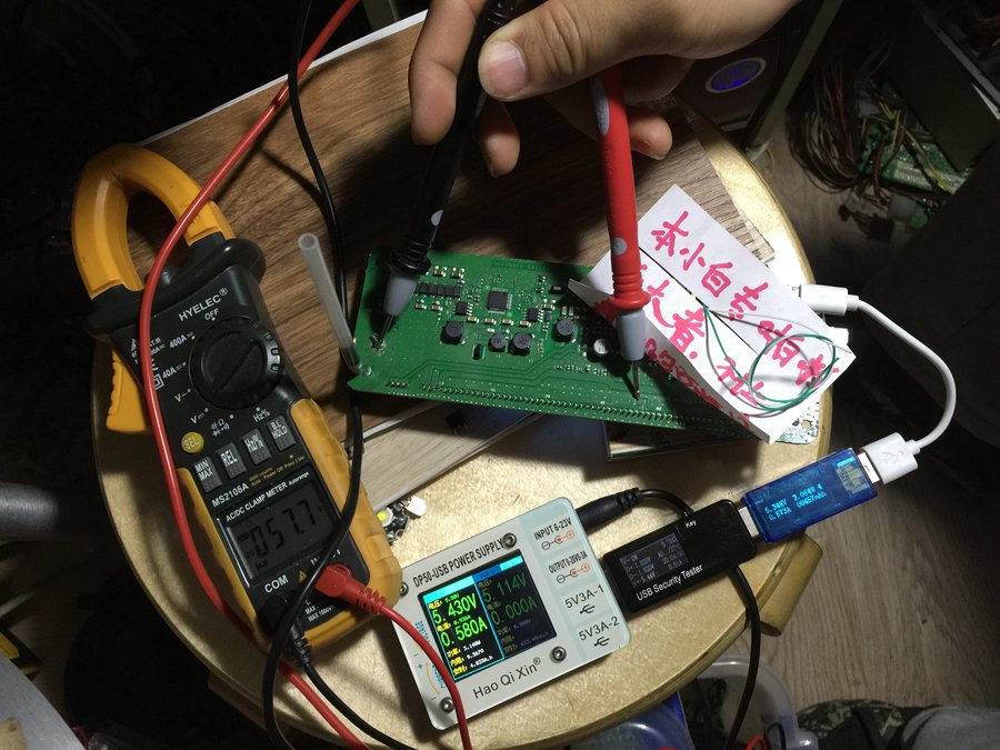

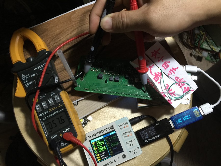

你说说咋控制到3W?25663自带的板子12v供电600ma有没有......灯丝我用的最低电压6.25v供电就1.8W了,再低灯丝温度不够阴极中毒个6的了;栅极53v供电我那比原版60v还低的呢(全屏亮电流都30ma了),阳极电流小,全屏80v供电3ma电流,这些功耗就3.5W了,我那没有实测指标我敢乱说?然后就是单片机和dc-dc转的上的功耗了.总之你那要是能在我这亮度下带MCU的情况下(阳极和栅极电压≥我这电压)做到5v供电不说3W,你能到4.0W以内我就倒贴500块钱让你做!注意是全屏最高亮度,要是全灭还要3w的功耗会遭人鄙视
(你说3w只会让别人认为你是两种人:一个是大神一个是小白.你是大神那我花500块钱学习了很好,若是后者的话~这脸打的挺响啊~~~)
发表于 2016-3-29 02:21 | 显示全部楼层
本人小白,多有冒犯还请多多包涵。
对不起,灯丝没有用6.25V,设计的8.8V,低于7V就有中毒风险了,实测8.6V。栅极设计60V实测57.7,阳极设计88V实测82V。敢问您是500就想买技术呢,还是纯粹找打500块的脸?你想买技术这点钱还真不够,打脸倒是不至于,历史在进步,科技在发展,谁也保不准有什么情况出现,说话不要太着急,和气生财。
总揽。
总揽。
顺序有点乱,自己看。
首先治疗颈椎清醒一下。
人老了,拍照片以及视频手抖,还望大家伙见谅。
视频传到百度盘了,有意向可以自己研究看。
全部原图,全部原图不压缩自己下载。
视频图片全自于苹果6plus。
不蒸馒头争口气。
事实说话。
食品以及原图全部上传到百度云盘,只保留15天。
稍安勿躁,正在上传。
500块给不给,给的话我就再拉条宽带,网速有点慢。。。
