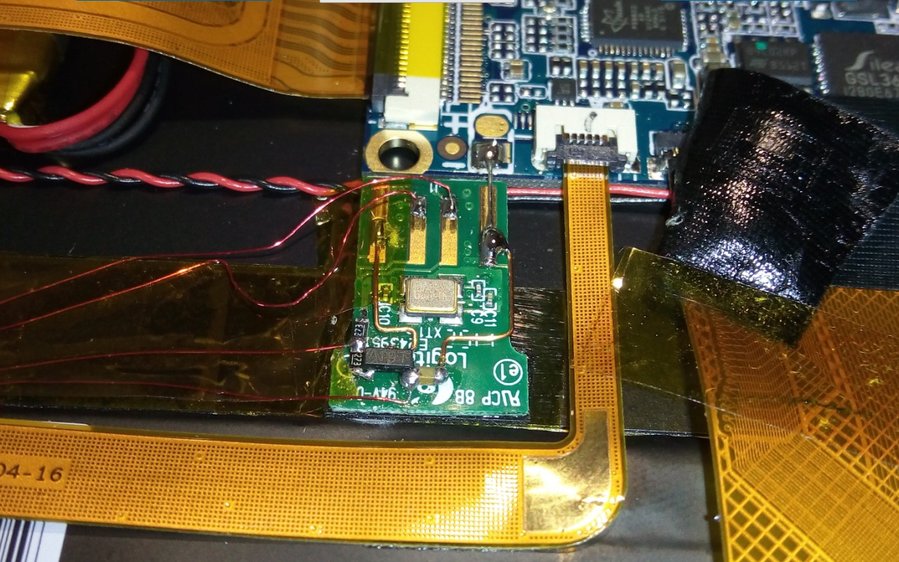

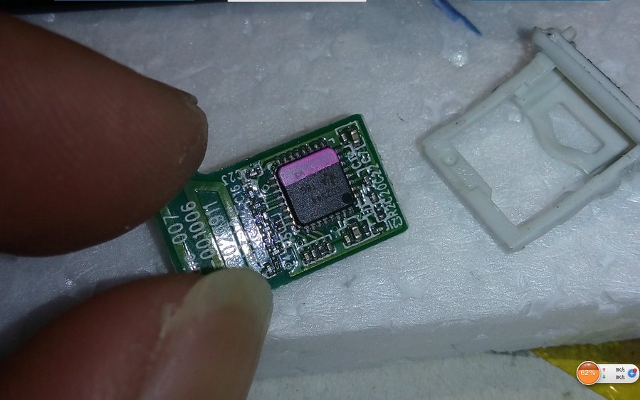

酷比魔方iwork10挺不错的。
但是买的remix版本500多点。自己装了双系统。w10画画pcb之类的,remix看看电影。相当的不错哦。
有点不足,就是需要用到鼠标键盘,但是机身只有一个标准U口,把罗技优联插上之后就没空闲的USB可以用了,不喜欢用OTG感觉太不牢靠而且不方便。
今天闲着没事准备把底部的键盘接口利用起来。
拆机自己围着一圈抠一下就出来了。全卡口设计,很简单。
改造键盘接口内置罗技优联接收器,接口引线后直连。我这里做了下改变。
接口有两个GND。我把一个空闲出来做成一个开关。有什么用呢-------
我想到了玩意要是使用中优联USB抽风怎么办,难道再重启系统?显然太不方便了,所以稍稍改变了下,加个pmos常开,最外侧两个接口短接后就关闭mos达到优联断电的目的。松开后又会重新上电。而且接口是下拉的,随便怎么乱捅不会出现烧鸡(当然+ -可不能捅)
下面一些图片姑且看看吧。

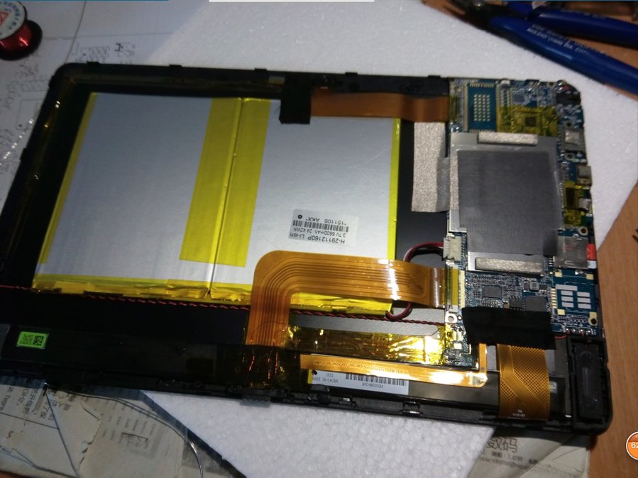

里面空间非常大。

电池6600mah*2,内部空间都给电池占了。

电池外面一圈都是空的。背壳没挡住。估计弄到1w都不成问题。当然要有这尺寸的电池
看到有FE1.1s  应该有4个USB接口呢,你查查看是哪个usb引出的。

全部用完了    大USBx1,microOTGx1,TF卡x1,键盘接口x1。。没了。所以只能在原有的基础上改。现在已经不错了。我没有键盘底座,还是无线方便。
内置优联后可以连接罗技键鼠套装。我还有罗技K380蓝牙键盘。够用了。
