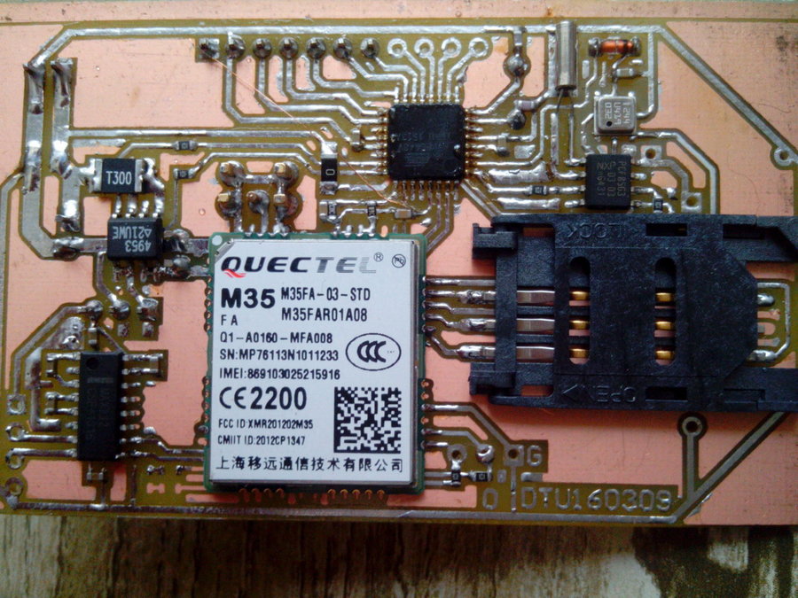

检测水位并用短信发送至接收端.全手工制作了30块,电池是10AH的锂电,目标是能用到一年,
每天工作一次,读取水位传感器的数据和气压传感器(BMP180)的数据用M35发送,发送后等待一分钟,如果有设置短信则接收并存储,没有就进入掉电状态.
掉电状态,电路板电流是13微安.如果一次设置好后不需要再设置取消等待的时间的话,用一年甚至2年应该问题不大.
欢迎大家拍砖.

非常棒,手工也能做这么多,如果能来个近距离的大图就好了

耐心可真好。做这么多还不如去开个板的,。时间算上的话开板更省钱吧应该。
反正我是不玩自己做板了已经。撘搭电路没问题或者直接YY下没问题就直接开板子去。省下时间做其他的事情。

覆铜面用三防漆保护一下,话说能详细讲讲制作过程么?
 楼主| 发表于 2016-3-29 13:19 | 显示全部楼层
电路板是用感光干膜做的,做下来一块板子成本应该不超过5毛钱,
单片机用的MEGA48,每天用PCF8563中断唤醒一次.
这个交工后还要做用北斗发送数据的.也准备用手工板先做一部分试验下.

手工有手工的乐趣.当然需要有时间.
我也规模做过电路,但没这个复杂,也没楼主做的漂亮

楼主实在是牛的一地鸡毛啊。30块都是自己腐蚀,真真的纯手工。手艺一流,一级棒啊。
