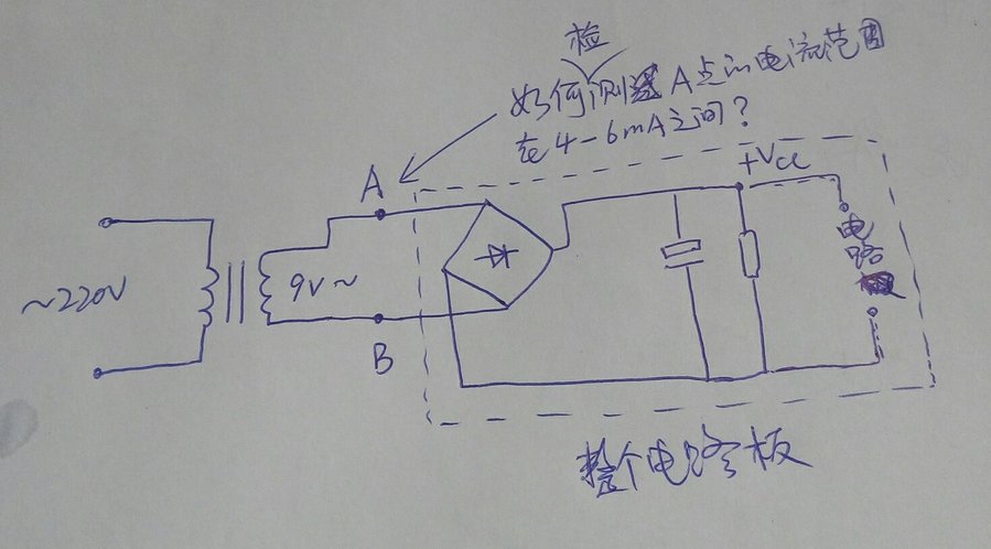

请教各位大侠们,
下面是我的一个测试架上的供电变压器,AC220V-9V的。
现在要测试电路板的静态电流,用个指示灯来报警就可以,不在这个范围内就红色,正常就绿色。
范围要在4-6MA,请问有什么简单的办法吗?
A,B两点右边为电路板。

用电流互感器来判断如何?

没有呢  也不能加电流表,那样不直观。
我试过用磁环耦合出信号 但是太弱了。

A点串个小型工频变压器,接次级,初级接个氖泡不就OK了。
电流大的时候,串的共频变压器两端压降升高,经升压后就可以点亮氖泡。具体匝数比需要自己测试。
用电流互感器肯定可以,你用磁环信号弱正常,工频不适合用磁环。
发表于 2016-3-30 20:57 | 显示全部楼层
为什么要测交流测的电流???而且4-6ma你确定?因为整流后有滤波电容,负载电阻稍微用点能量那瞬间交流侧的电流就很大
发表于 2016-3-31 08:39 | 显示全部楼层
低成本用个采样电阻采样加两路运放比较!不在乎成本!ADC加8脚单片机

谢谢各位  统一回复下 没什么特殊要求 这个就是做个测试架,专门来测试这款产品的静态电流的,

几毫安电流太小,简单电路不好检测的,不在乎电压损耗,可以串电阻,然后在电阻上并LED
发表于 2016-4-4 13:13 | 显示全部楼层
串一个桥, 再串一个直流毫安表
发表于 2016-4-17 21:06 | 显示全部楼层
霍尔元件
