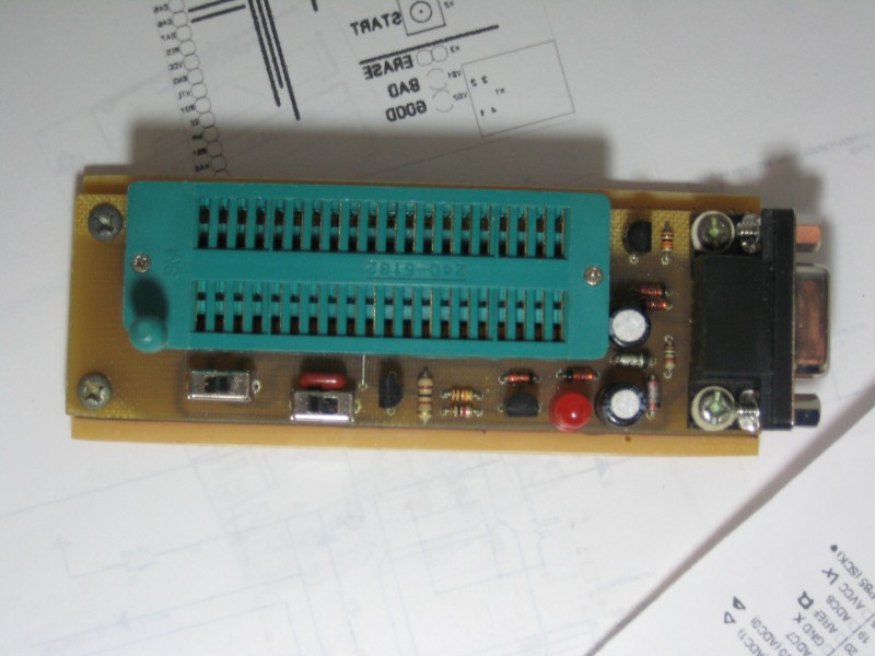

发表于 2011-1-12 21:21 | 显示全部楼层
我DIY的,照的不清。

 楼主| 发表于 2011-1-14 11:49 | 显示全部楼层
总算成功了
mnz 发表于 2011-1-12 19:14 https://www.yleee.com.cn/images/common/back.gif
谢谢老哥提供的资料!
发表于 2011-1-14 18:56 | 显示全部楼层
楼上的,不用谢。串口要用母的,我画的那两个图,把串口的1脚画成了方形的焊盘。做完后,测试硬件时,接入电脑,先不要插芯片,打开软件(我用的是pp4uV0.82中文版,日文版的版本高,支持的芯片多,其他的软件我没用过)。不要插芯片,随便选一个芯片型号,比如选中PIC 16F84A,再任意点“读取器件”、或校验、空白检查等,这时,LED亮,就成功了。当然,这仅是我测试板子的体会。
 楼主| 发表于 2011-1-14 21:21 | 显示全部楼层
楼上的,不用谢。串口要用母的,我画的那两个图,把串口的1脚画成了方形的焊盘。做完后,测试硬件时,接入电 ...
mnz 发表于 2011-1-14 18:56 https://www.yleee.com.cn/images/common/back.gif
多谢! 现已做好又遇到些新问题。没放片子进行试验,LED灯可以亮。但放上12c509a 烧录时提示 “器件不是空白  中止执行操作吗”我选确定进行中止了。
在进行空白检查时下面的提示框出现 “警告! 器件不是空白的状态!”  请问该如何处理?是哪里问题啊?  三极管分别用的 2n3904  2n3906
发表于 2011-1-14 23:12 | 显示全部楼层
楼上的:烧录12c509a时,LED灯亮吗?我有一片16F84A在烧录时LED灯就不亮,点啥LED都不亮,都提示有问题。后来又买了新的16F84A实验,就好了。结果是我的那片16F84A坏了。
注意插的位置和两个开关的位置。
发表于 2011-1-15 09:37 | 显示全部楼层
这是我在网上查到的:编程器支持的8脚的常用PIC芯片 12C508(注意此芯片为一次性写入),12C508A(一次性写入),12C509(一次性写入),12C509A(一次性写入),12CE518(一次性写入),...
我无这个芯片,但我打开软件,发现选中12C509A后,擦除项无法使用。是不是你的12C509A曾烧写过。你在网上在看下。
发表于 2011-1-15 10:14 | 显示全部楼层
lts8823:不插芯片,LED能亮,我认为板子是好的。如你检查板子上的元件、焊接没问题,你就再换个其他型号的芯片试一试。做一块板子从热转印到焊完不容易,可千万别把板子整坏了。是不是这个12C509A(一次性写入)呀。
