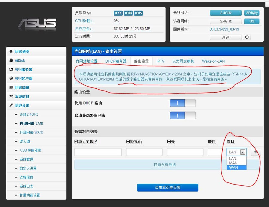

另外发现刷的固件比较强大,一时不明白怎么用。 下面提到多个路由器情况

其实说白了就是路由表的事情。

正解,否则就必须使用专业路由,配置路由表才能互访。

帮看一下这图。这图主要表达什么
发表于 2016-4-1 21:08 | 显示全部楼层
sky1234 发表于 2016-4-1 20:52
帮看一下这图。这图主要表达什么
应该是为了让在同一局域网下的两台路由器下的设备可以互访的设置,因为同局域网内只能访问跟自己相同IP地址段的IP地址,如果要访问局域网外的计算机,这时设备设置的网关就启作用了,也就是说路由192.168.1.1下的设备,可以访问路由器192.168.2.1下的设备。
 楼主| 发表于 2016-4-1 21:26 | 显示全部楼层
40560335 发表于 2016-4-1 21:08
应该是为了让在同一局域网下的两台路由器下的设备可以互访的设置,因为同局域网内只能访问跟自己相同IP地 ...
我猜大概是这样意思,是不是需要相同的固件这个不得而知。因为里面怎么设置数据而不是明白所以问一下你。
