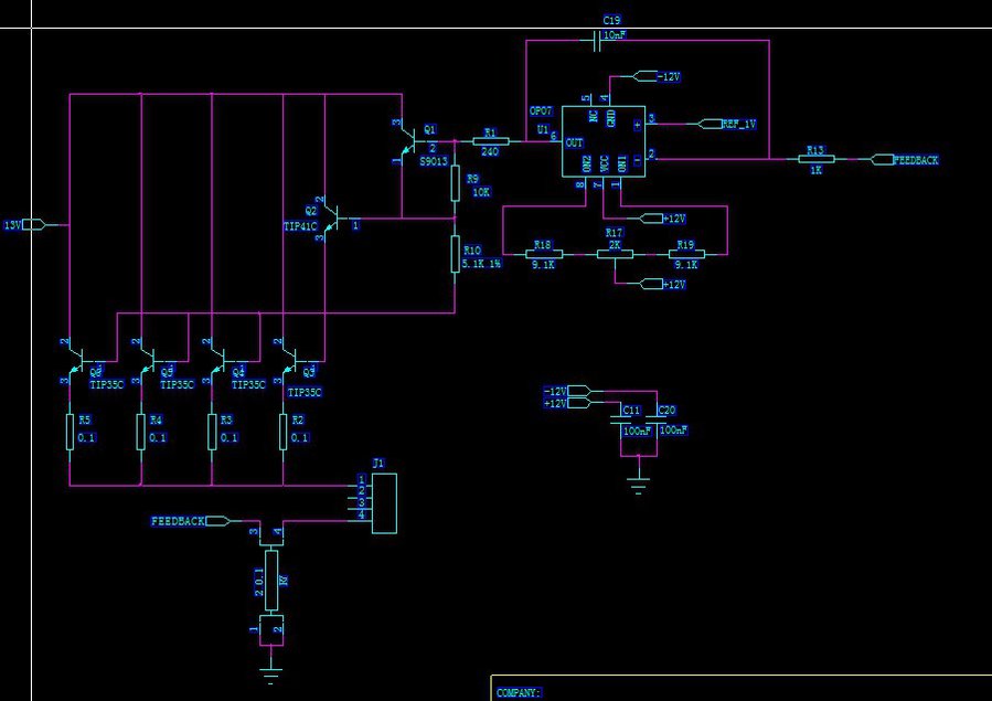

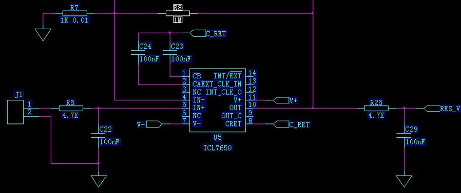

请教各位:自制的10A横流源通过四个固定电阻得到四个电压,购买的数控电源调到10A,通过四个固定电阻得到四个电压,对比如下图:四个电阻分别是 50,100,150,190微欧
恒流源中的J1:
1.2为同一个端子
3.4为同一个端子
两个端子之间接待测电阻
2 接放大电路的正输入
3 接放大电路的AGND
由于这个信号的误差,导致测量不准,请教大家这是出在什么问题上?
恒流源?,放大电路?
搞了两天了实在找不到问题,为此还专门买了那个数控电源!

 楼主| 发表于 2016-4-1 20:18 | 显示全部楼层
sln.1550 发表于 2016-4-1 20:02
误差不大啊,感觉顶多放大器有失调电压你没考虑
看着是不大  但是比例系数不线性  20-200微欧区间 测量的电阻误差不能超过千分之三

 楼主| 发表于 2016-4-2 00:55 | 显示全部楼层
sln.1550 发表于 2016-4-1 21:32
电阻的温度系数会不会有影响?
基准电阻 是10ppm的0.1欧姆的200W
50微欧 100 150 190微欧是买的和质监所用的同款电阻
所以肯定是我的恒流源的问题 或者放大电路的问题 如果是放点电路的问题 那么我外购的电源应该也会出现一样的问题

发表于 2016-4-2 10:57 | 显示全部楼层
看你的测试数据小信号数值误差在千分之3内,只是放大后的信号,自制恒流源的线性不好和误差超千分之三(数控电源小信号值只有小数点后两位这个未知),每次的接触电阻可能有误差。自制恒流源判断问题不大,数控和自制两套恒流源都是用同一个放大器(ICL7650)?你的自制恒流源和ICL7650放大器是否共地?数控电源跟放大器判断是独立分开的,自制恒流源如果是共地,优化走线或分开独立出来试试看。
 楼主| 发表于 2016-4-2 13:35 | 显示全部楼层
7r093 发表于 2016-4-2 10:57
看你的测试数据小信号数值误差在千分之3内,只是放大后的信号,自制恒流源的线性不好和误差超千分之三(数 ...
1.数控和自制两套恒流源都是用同一个放大器(ICL7650)?   电流通过未知电阻产生的信号,都是通过7650(实际是TLC2652,引脚一致)放大1000倍
2.你的自制恒流源和ICL7650放大器是否共地?数控电源跟放大器判断是独立分开的,自制恒流源如果是共地,优化走线或分开独立出来试试看。
   均不共地
