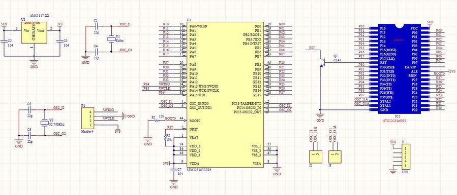

现在学貌似STM32系列单片机较为流行于是自己也跟下风,但要搞个硬件板才行
网上有不少的板子,有点外设的板子几乎都近百或上百元,而所以的最小系统板
也小的太离谱了,想想自己手头有不少c51开发板在睡觉呢,所以准备全新打造
一个转接板这样一来之前51板上的外设就应该说全部可以得到有效的利用了。。
大小刚好与DIP40封装的芯片不相上下
等板子一回来就可以好好玩玩了

 楼主| 发表于 2016-4-3 19:56 | 显示全部楼层
BG4RFF 发表于 2016-4-3 16:18
有板子匀个十块八块的行吗
等板子回来自己试试再说多谢关注
