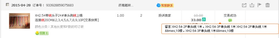

发表于 2016-4-6 22:38 | 显示全部楼层
ww5223017240 发表于 2016-4-6 21:02
定制贵啊,再说有些是测试用的线,定制一条而已,没意义啊
一点都不贵的:
