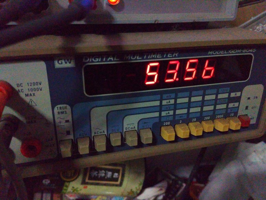

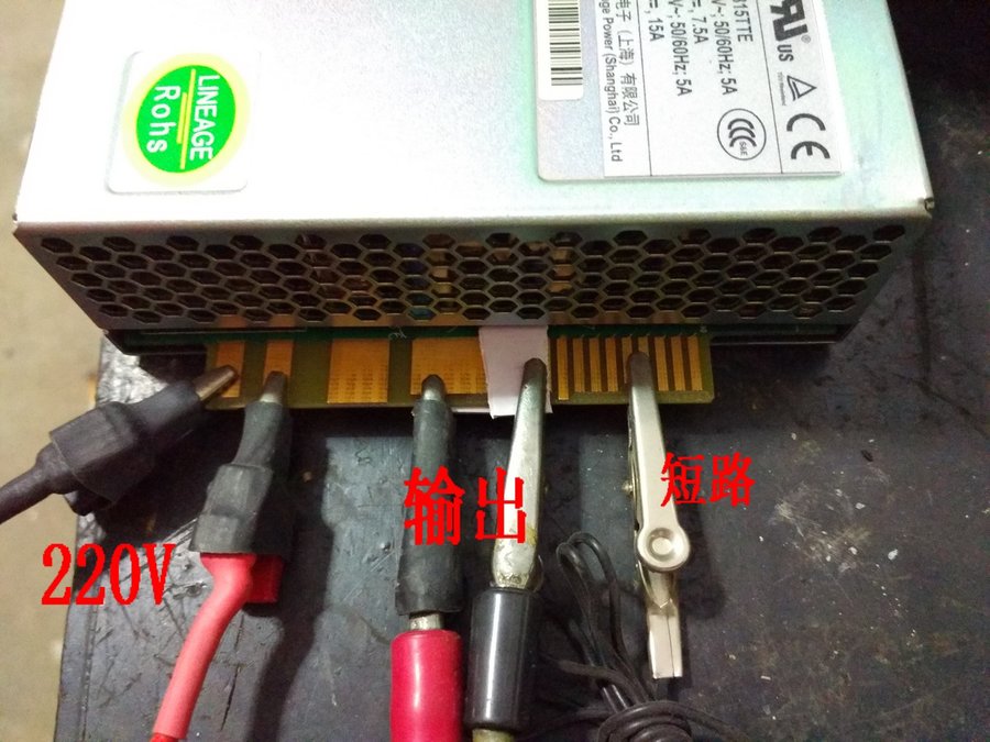

一楼的GERM4815T  [url=https://www.yleee.com.cn/thread-54584-1-1.html] 10台全部已发货,单号已PM各位,下面给出接线图来,为了原汁原味发出,临时测试用鳄鱼夹代替焊接,到手测试时强烈建议焊锡焊线测试,鳄鱼夹容易滑动危险!!!!!![/url]
启动后面板红灯会变为绿色,可能还有有一个橙色的灯闪烁,不用管它,那是检测没在机柜内的指示。开始上电一般会在46V左右,等几秒钟会升高到53V .估计是为了需要软启动吧。启动短路点尽量直接用导线焊接,不然偶尔会碰到输出电压达不到标准值,我测试时鳄鱼夹就因接触不良达不到额定电压。剩下的自己把玩吧,我自己一台也没留,谁改成0-60V可调到时候分享一下。
