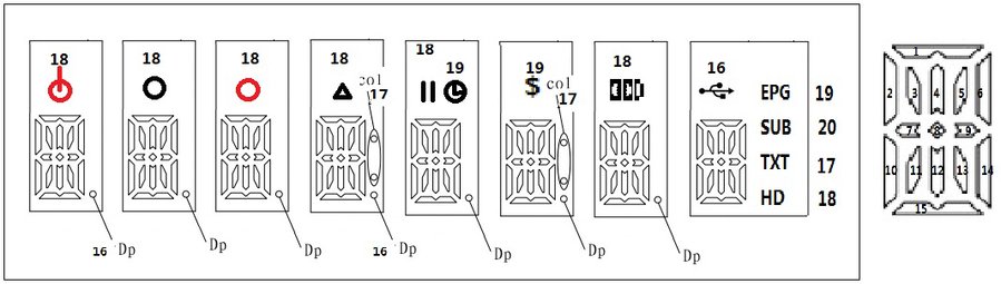

送8位VFD米字屏一个 充电宝一个 高质量开关20个

不知道电源+时那个啊,我猜测是5脚 但是好像不是5V 因为没连到6311的电源脚
不知道为啥我绕的变压器输出-30V 一接到板子上就掉到-10V了 灯丝4V交流 接板子上再测就剩不到2V了
发表于 2016-4-15 02:45 | 显示全部楼层
原来是元件用错了。把9014换成S8050亮了,三极管有点热
手里只有6311点屏的C例程 明天试试是不是8位20段【栅极=位?阳极=段?不太顺口】
再挨个点试一下
