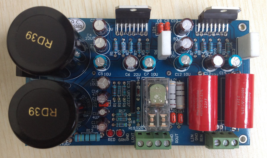

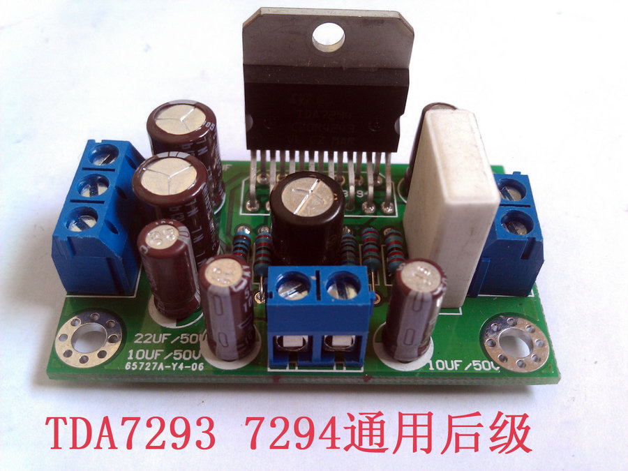

结贴,咨询一个功放卖家,推荐了款TDA7293的,90块钱,现在使用完全OK,放出图片,店铺就不公布了。 TB22gi7XVXXXXb.XXXXXXXXXXXX_!!671164889.jpg
卖家说另一款20多块钱的7293也可以,万一需要BTL的可以考虑:
 楼主| 发表于 2016-4-22 08:53 | 显示全部楼层
7293发热大,静态也会发烫,不安全。新换了块TDA7498E ,音效和温度都很满意。 TB1eLEGHXXXXXX1XXXXXXXXXXXX_!!0-item_pic.jpg_400x400.jpg
